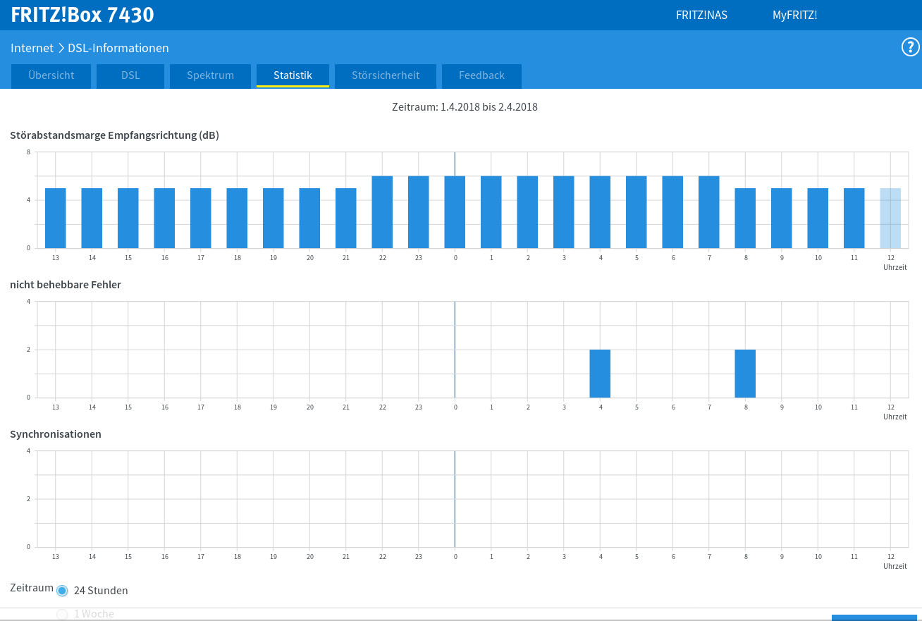

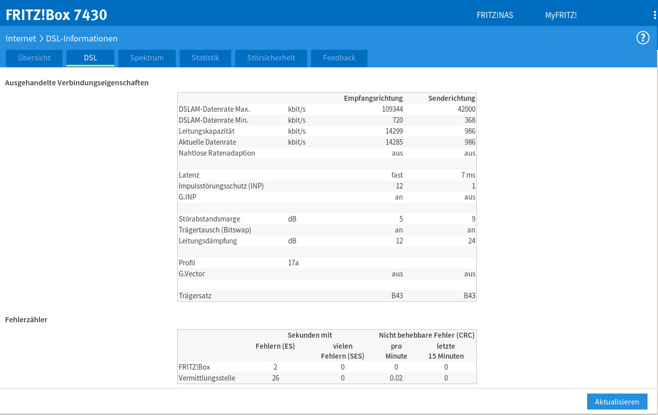

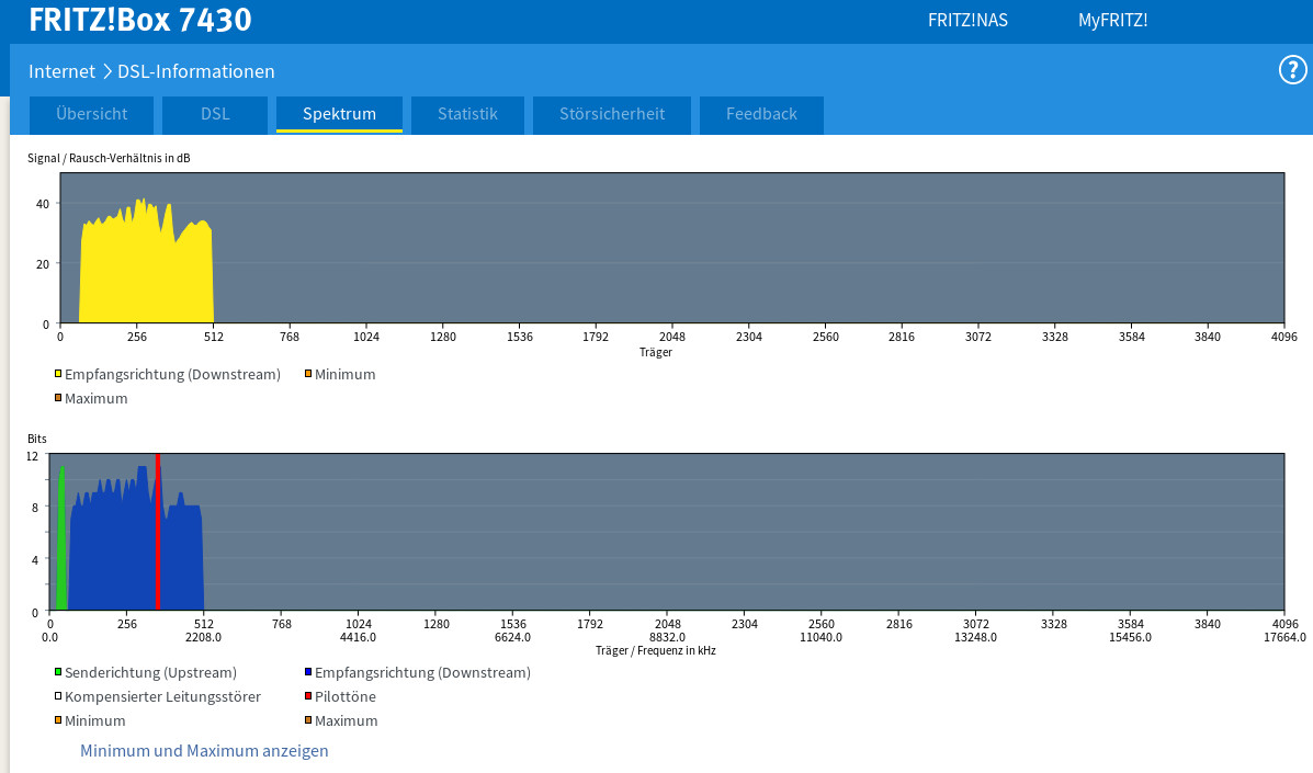

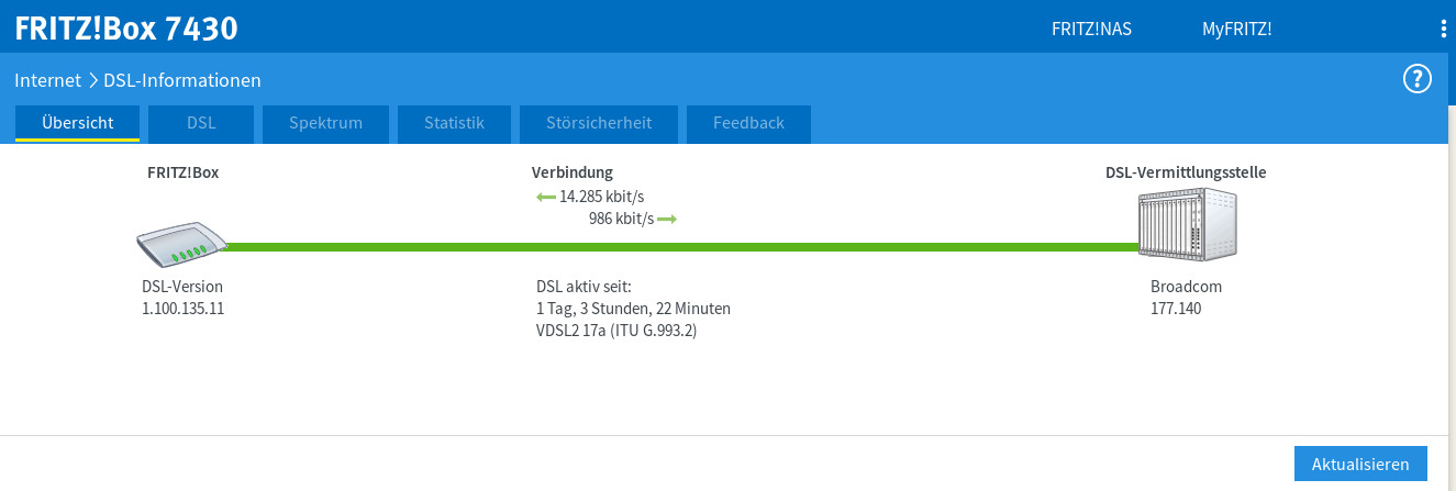

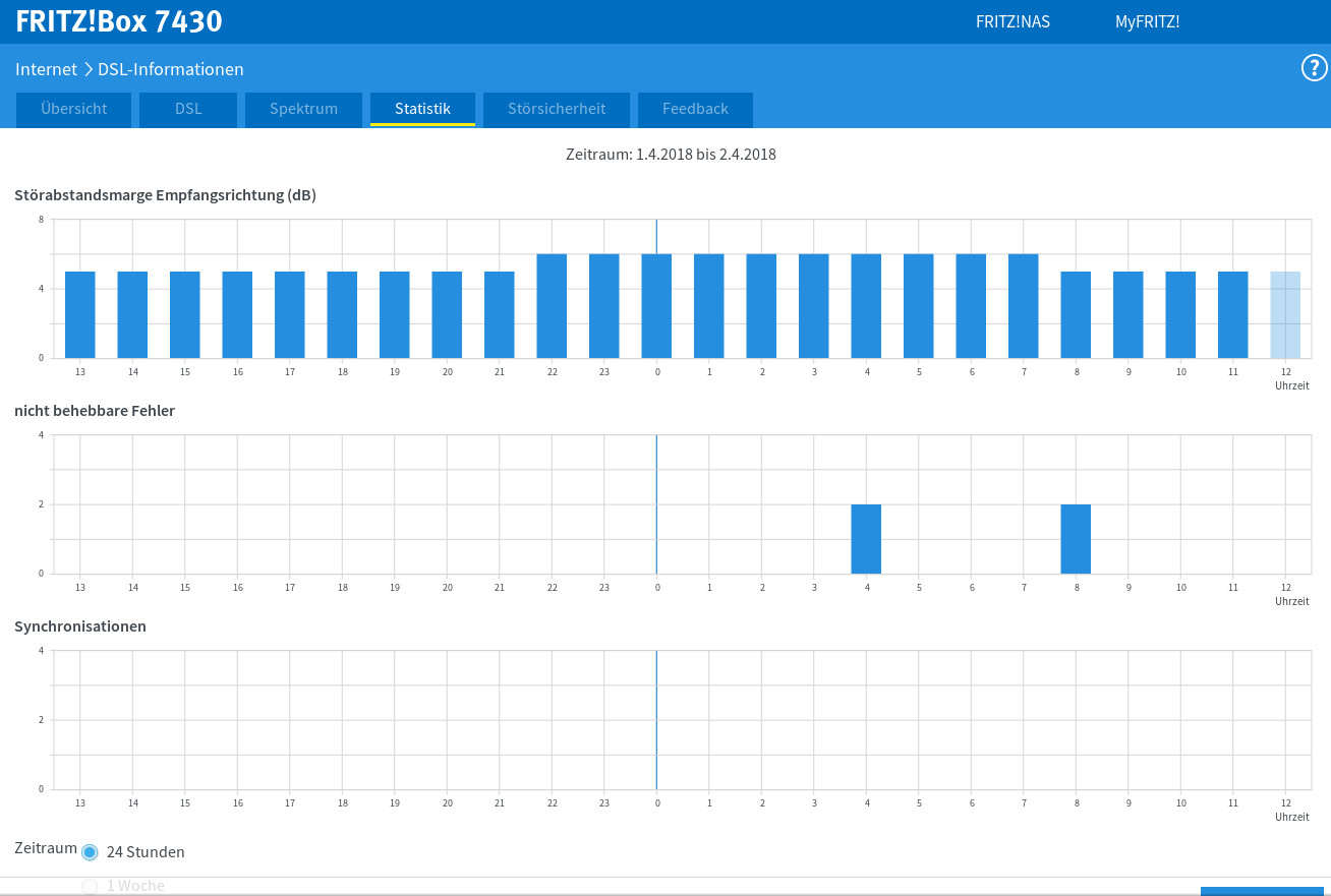

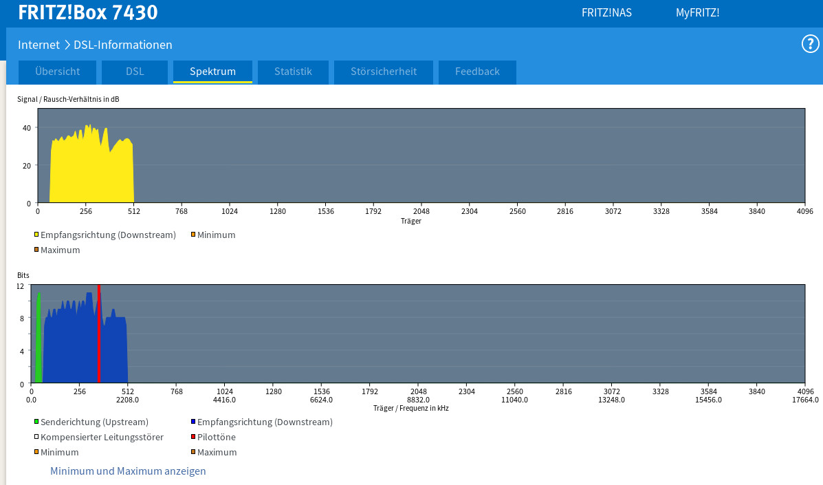

das sieht gut aus, wegen der Verbindungsgeschwindigkeit sieht es so aus als wäre noch ein Splitter dazwischen geschaltet. Dieser muss entfernt werden! Ansonsten stell doch bitte mal Bilder von dem Spektrum und alle anderen Bilder zu den DSL Infos der Fitzbox hier rein, dann können wir genauer helfen.
Hi Waldkirch,
Splitter ist nicht vorhanden Hier ein paar Bilder.
Es ist Ostern. Vielleicht wurde das VDSL Profil noch nicht geschaltet. Hast Du Deinen Provider schon angerufen?

Ich stimme Blubbs zu, ich würde nochmal ein zwei Tage warten. Es sieht so aus als wäre das Profil noch nicht geschaltet, da die Fritzbox beim GVector aus anzeigt. Da der Dslam aber 100mbits liefern soll, müsste der GVector auf Full stehen und dieses tut er noch nicht. Bei VDSL sieht das Spektrum ungefähr so aus:
http://dominik-schlueter.de/bilder/onlinekosten/leitung2-spektrum.png
Folglich ist es noch nicht geschaltet.
