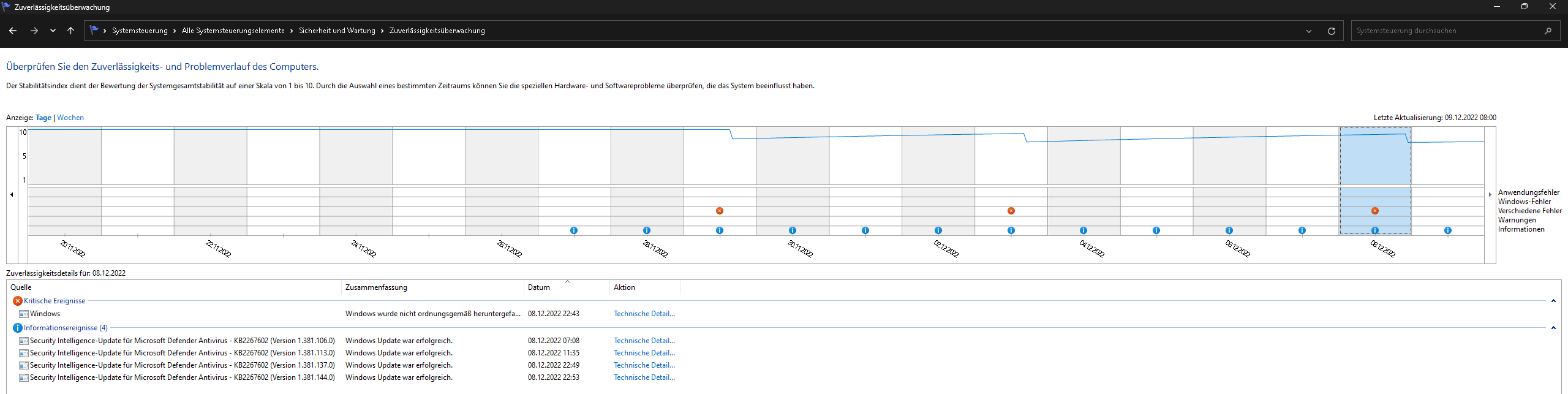

Undervolting noch dabei. Problem ist, dass der OCCT und prime95 Test Stunden langen ohne Abstürtze laufen jedoch der Rechner trotzdem ca. 1-2 mal am Tag ausgeht (blackscreen). Da kein bluescreen oder ähnliches gibt es keinen dump oder Eintrag im event log.
Was noch machen könnte, ist die Spannungswandler auf 1kHZ Schaltfrequenz einstellen (aktuell auto setting).
Kannst ja mal im Zuverlässigkeitsverlauf schauen ob dort Fehler angezeigt werden.
Die Fehler bei mir sind nach Updates aufgetreten aber nach einem kompletten herunterfahren und neu starten nicht mehr.
