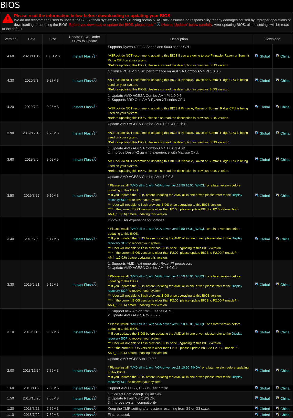

Bei Biosupdate: Kommt drauf an ob der Microcode von Pinnacle Ridge entfernt wird. Manche Biosversionen kann man zurückflashen auf eine vorige Version, hab ich bei meinem B450M Pro auch machen können. Hierzu sollte man die Hinweise beachten, die auf der Downloadseite bei ASRock stehen.
tldr: Es sieht schlecht für den 2600 aus ab P3.60. Kann aber sein dass er immer noch bootbar ist. Mein 2700 hat unter P3.60 auch noch halbwegs funktioniert.
Aber du wirst im Notfall auf P3.50 zurückflashen können.
Ansonsten: Mit der alten CPU flashen, ausschalten, neue einbauen, booten.
