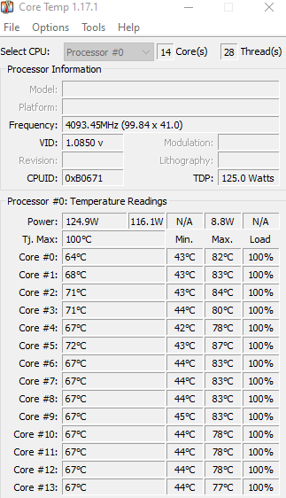

'Ich hab kurz Prime95 angeschmissen und gesehen, dass die Temperatur sehr selten auf ca 85 °C gespiked sind. Hab versucht hier zu fragen, hab aber beim Versuch mein Passwort vergessen und dabei mein Account kurzzeitig gesperrt. Also dacht ich, hm was solls die 40 min. Also Kühler wieder runter, Kühler wieder drauf mit neuer Wärmeleitpaste. Problem besteht. Prime95 läuft eine halbe Stunde schon und ich hab folgende Temperaturen:
Ich überlege jetzt natürlich Alles wieder zurückzubauen :D. Aber dieses Mal will ich gefragt haben, was das sein könnte. Danke euch!

Wo ist jetzt dein Problem? max 85°C sind doch ok. Die Thermische drosselung fängt erst bei 100 °C an.

Dass eine CPU, die unter Last viel verbraucht, unter PRIME heiß wird, ist so weit erwartbar.

für den Freezer sind das doch super Temps. Außerdem war der 12400F ne 65W CPU, der 14600KF verbraucht da schon etwas mehr.

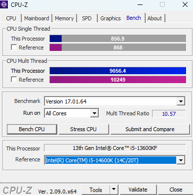

Maxysch schrieb:
Je nachdem was du damit testen willst.
Können ja R23/24 vergleichen, unsere CPU`s unterscheiden sich ja kaum. 😉
Am schnellsten geht CPU-Z um grob zu gucken ob die Leistung passt.
System nebenbei mit einigem belastet.
Würde ich an deiner Stelle machen, habe meine UV (leicht)+ OC (die P Cores)mit max. 150W TDP

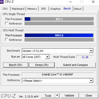

Hab ich ebend gemacht:
Könntest du es mir problembezogen interpretieren :D Die Erwartung ist erfüllt oder? :D
Reaktionen: Maxysch
Ja zumindest in dem Kurztest macht die CPU was die soll mit vernünftigen Punktzahl.
Beobachte mal ob deine VRM nicht zu warm werden. Das kannst du mit HWInfo oder HWMonitor gut machen, weil wenn die zu warm werden drosselt die CPU auch, in den meisten Spielen sollte das eigentlich nicht der Fall sein.

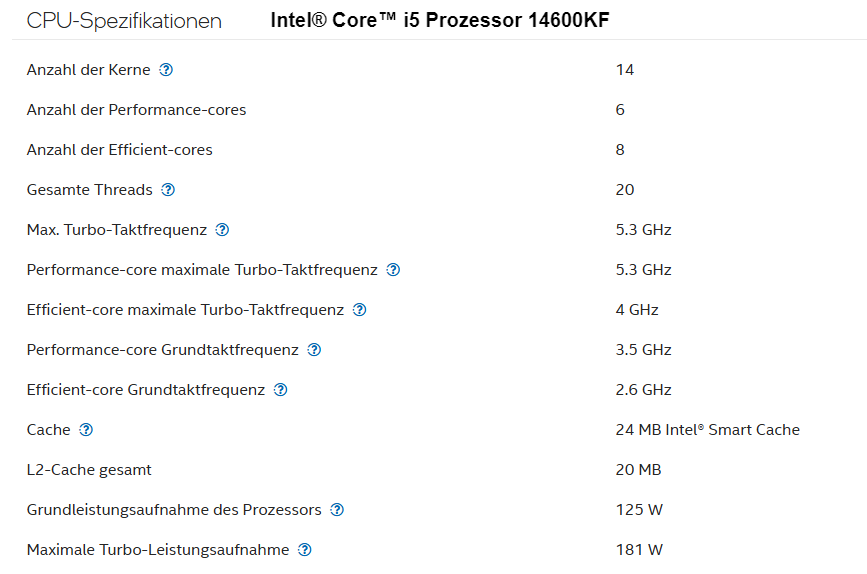

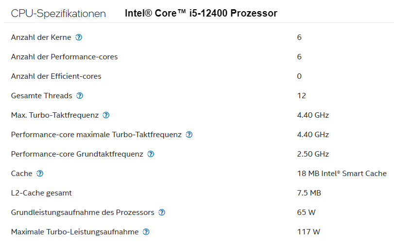

Ansonsten muss der 14600K Prozessor mehr Leistung bringen, da er neben der 6x P-Kerne auch 8x E-Kerne hat. Windows 11 ist hier zu bevorzugen, da dieser Prozessor mit Windows 11 die E-Kerne besser ansteuern kann. Was die Temperatur angeht, ist es vollkommen normal. Der Prozessor hat eine höhere Leistungsaufnahme und dann hast du auch ein paar Kerne mehr, die mit Prime95 und Benchmarks auf 100 % ausgelastet werden.
Aber an deinen Temperaturen ist nichts auszusetzen und bewegen sich im normalen Bereich.
Die Taktrate ist auch höher, denn der 14600K kommt mit einem Turbo Boost bis zu 5,3 GHz daher und der 12400 kommt bis zu 4,4 GHz. Wobei sich das nur mit geringer Last auf zwei Kerne bezieht und mit Last auf alle Kerne etwa 300 MHz weniger anliegen werden. Den Grundtakt kannst du vernachlässigen, der wird nie anliegen. Die Prozessoren bewegen sich in der Regel immer über dem Grundtakt, im Bereich des Turbo Boost.
Quelle: https://www.intel.de/content/www/de...-18m-cache-up-to-4-40-ghz/specifications.html
Quelle: https://www.intel.de/content/www/de...-24m-cache-up-to-5-30-ghz/specifications.html
Reaktionen: Raptorlake und Phill__
