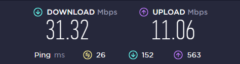

Mein Problem ist jedoch, dass vieles total verzögert geladen wird, seien es Apps auf dem Smartphone oder auch der Aufbau mancher Seiten am PC. Heute habe ich noch mal einen Speedtest von Ookla gemacht und mir sind dabei die Latenzen ins Auge gefallen.
Im Download sind es so 150-200 und im Upload 500-1000. Das klingt ganz danach, als wäre das mein Problem.
Die Frage die ich mir bzw. euch nun stelle ist, wie ich die Latenz runter bekomme. Was können die Ursachen sein und wie kann ich diese ermitteln? Liegt es am Repeater? Würde es helfen, wenn ich noch einen kaufe, damit ich ein Meshnetzwerk aufbauen kann? Oder sind es ggf. bestimtme Einstelllungen am Router?

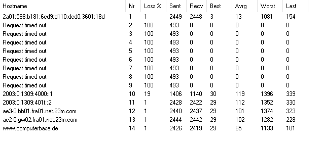

madmax2010 schrieb:
lad dir doch mal WInmtr -> https://www.heise.de/download/product/winmtr
und lass 1 fenster mal 10 minuten gegen computerbase.de laufen
dann zeig uns bitte einen screenshot
Voila
Ich habe gerade mit dem Laptop per LAN noch mal einen Speedtest gemacht und mit WLAN, aber direkt neben dem Router. Beide Ergebnisse sind im Prinzip identisch, nur dass die Upload Latenz nicht wie bei meinem Rechner 500 ist, sondern nun 100-150.
Mit meinem Telefon ist selbst direkt neben dem Router mit wlan die Uploadlatenz bei 1000.
Kann da das Problem evt. am WLAN Modul des Telefons liegen?

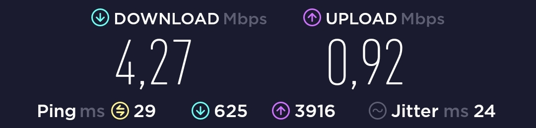

Ich habe eben mal einen Speedtest mit dem Smartphone im Arbeitszimmer ohne WLAN gemacht. Hier hinten gibt's kaum Empfang wie man sieht.
Ich kann aber trotzdem alles nutzen. Teile von Seiten laden etwas langsamer, aber kontinuierlich. Es ist ein anderes Verhalten, als mit WLAN und scheinbar schnellerer Verbindung.
Kann es auch an gewissen Einstellungen am Router liegen?
WinMTR sieht erstmal weitestgehend unkritisch aus. Die Mittelwerte sind ok - 13 ms Router und 65 ms computerbase.de - aber sicher nicht berauschend. Das Problem sind wohl die Ausreißer, aber gegen die kann man meistens eher wenig tun. Bei WLAN und Mobilfunk weist sowas häufig auf eine hohe Auslastung hin, eine volle Funkzelle.
Du solltest erstmal den Standort für den Router mit dem besten Mobilfunkempfang suchen. Testen bitte erstmal ausschließlich via LAN am Router. Danach kann man versuchen, das WLAN zu verbessern.
