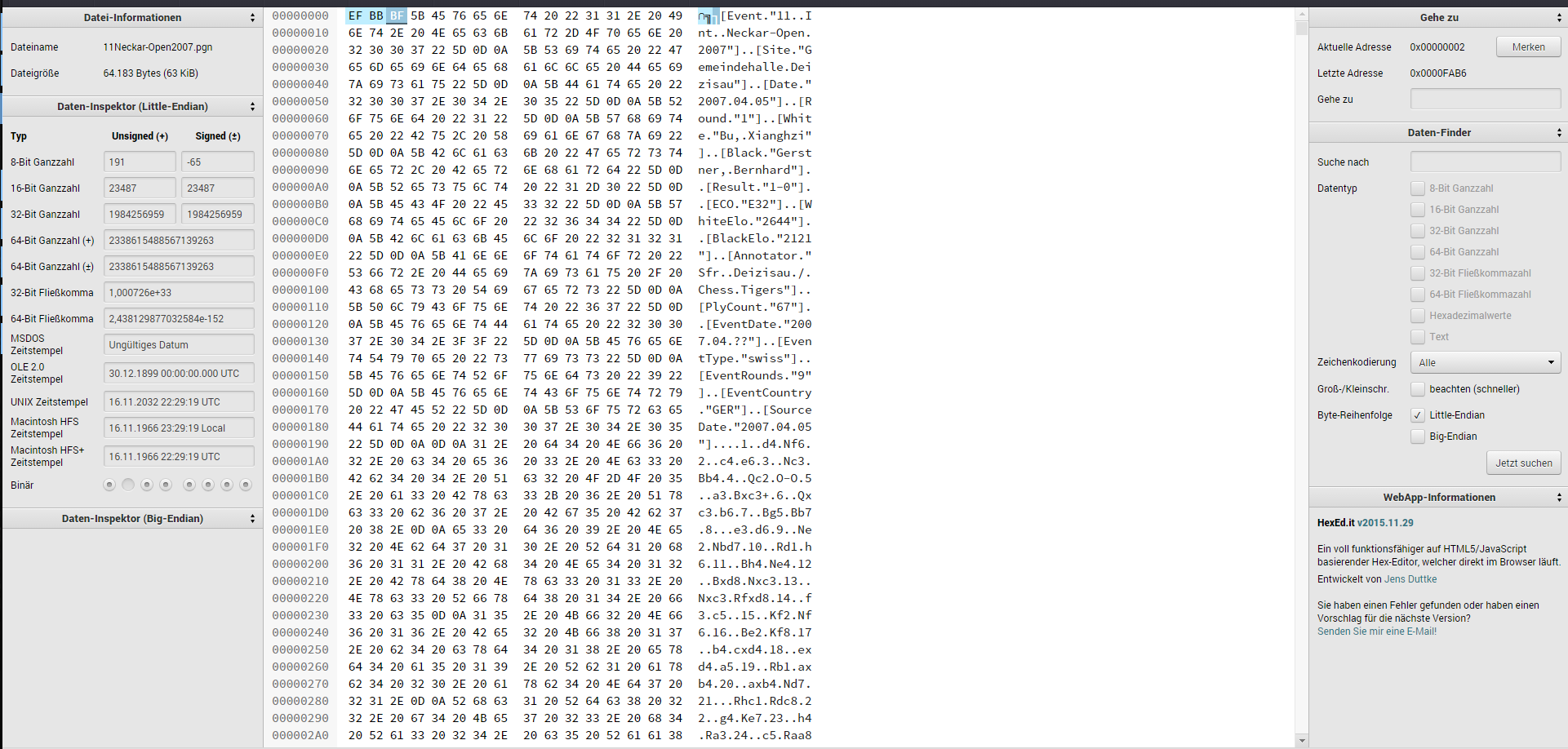

Nope, der String hat nicht geholfen. Hier ist der HEX Editor.
EF BB BF Keine Ahnung wie das dort hin gekommen ist oder was es bedeutet. Ich KÖNNTE es einfach löschen, aber das wär ja zu einfach. Ich habe einen Post auf Stackoverflow gefunden.

Das ist aber die hochgeladene und umgewandelte Datei da im Hexeditor, oder? Was steht denn da in der Originaldatei, die du hochgeladen hast?
Ist das Bom nicht nur am Anfang der Datei? Also ich denk mal eher dass die Datei entweder schon Utf8 war bevor sie hochgeladen wurde, und da die Fragezeichen schon drin waren oder dass das gebundene Leerzeichen oder so ein Schrott waren. Ist halt schwer zu sagen ohne die Originaldatei...
Jop das BOM ist am Anfang der Datei. Ich kenne die Datei aus einem anderen Thread :D
Also einfach nach dem Upload das BOM generell entfernen und dann die Datei verarbeiten sollte gehen.
