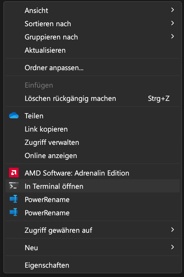

Rechtsklick im Ordner, im Terminal öffnen (w11), den Code einfügen und anpassen.
Dein eigenes Bild und deine Musik müssen in dem Ordner sein wenn du das so ausführen willst.
Unter W10 kannst du einfach cmd in die Adressleiste tippen um in dem Ordner einen Terminal zu starten.

"Mit Rechtsklick in dem Ordner kannst du den Terminal öffnen.
Unter W11. Mit W10 musst du oben in die Adressleiste klicken und cmd eintippen

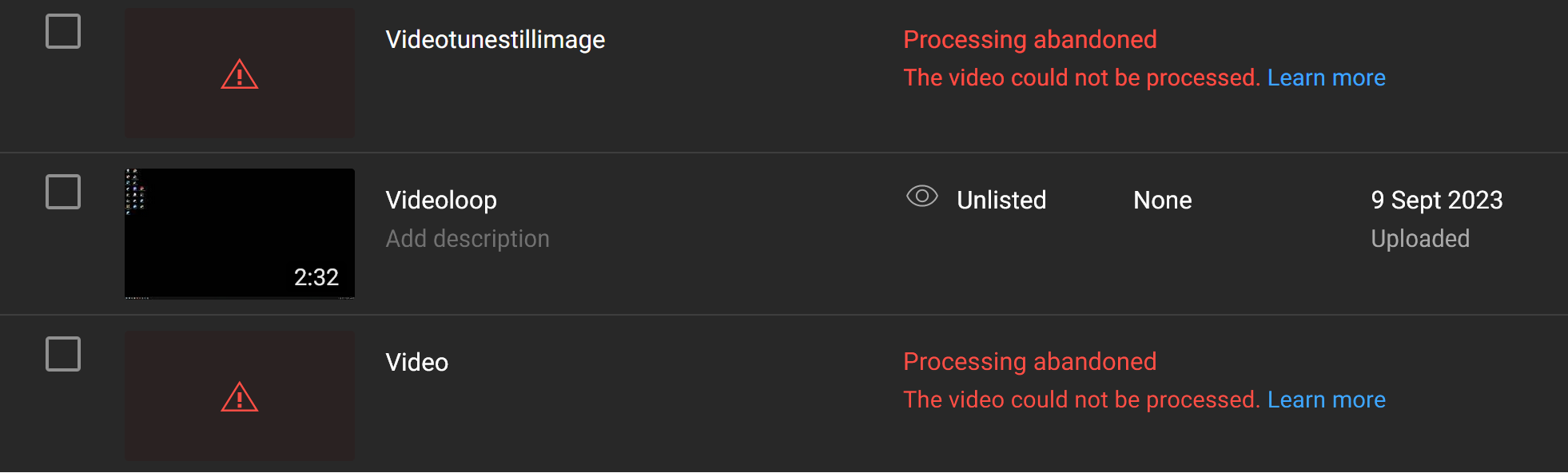

Ich habe das in dem anderen Thread auch mit einer deutlich schnelleren Methode probiert aber wie du ja in dem oberen Screenshot siehst, hat Youtube es gar nicht geschmeckt wenn da nur ein Frame in der Videospur vorhanden ist^^
