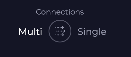

Speedtest.net zeigt durch den VPN Tunnel (über den VPS) die volle Geschwindigkeit - analog zum Test ohne VPN und VPS. Ich habe jetzt auch herausgefunden, dass speedtest.net standardmäßig parallele Verbindungen verwendet. Stelle ich auf eine einzelne Verbindung, habe ich das selbe gedrosselte Ergebnis.
Nun ist die Frage, ob man mit einer Verbindung einfach nicht volle Bandbreite erreichen kann?

Du kannst ja mal spaßeshalber im Speedtest nur eine Verbindung testen. Würde mich interessieren, was dabei rauskommt.
Bis 35 mbps komme ich tatsächlich auch. Ich habe allerdings mittlerweile auch Dateien, die drüber liegen. Dadurch ist es mir aufgefallen.
