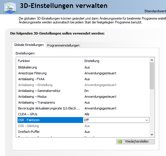

Ist in den nvidia 3D-Einstellungen DSR-Faktoren 1,78xDL aktiviert kommt am Monitor auch die native Auflösung von 2560x1440 an, deaktiviere ich DSR kommen 3840x2160 beim Monitor an, was ich mir nicht erklären kann.
Ich würde gerne ohne DSR spielen ;)

DSR macht ja kein Upscaling, sondern es wird tatsächlich in der höheren Auflösung gerendert. Sprich für das Spiel ist DSR nur eine weitere Monitorauflösung über die physischen Grenzen des Monitors hinaus (z.B. um 4k auf einem FHD aufzunehmen, für Downsampling als teures AA, oder auch um in einer VR-Brille eine höhere Auflösung für den Desktop zu bekommen). DSR forciert kein Upscaling, sondern vereinfacht gesagt, wenn dein Monitor nur FHD hätte, könntest du dem Spiel mit DSR 4.0x sagen "ich hab einen 4k Monitor". Aber es wird nichts umgewandelt, du hast im Spiel im Dropdown für die Auflösungen dann halt extra Auflösungen. Und wenn du DSR deaktivierst, verschwinden diese extra Auflösungen.

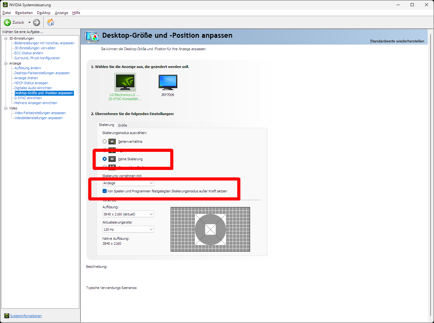

Skalierung im Treiber verbieten.

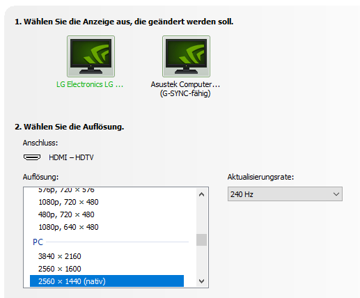

Weiter rumprobiert: Per Display Port angeschlossen, nun hab ich in Vollbild Spielen bei gewählter Auflösung 1920x1080 am Monitor 2560x1440 und wenn ich im Spiel 2560x1440 wähle auch 2560x1440, damit ist zumindest das 4K Problem gelöst, aber irgendwie trotzdem sehr sehr merkwürdig.

Hast Du jetzt schon mal versucht die Skalierung zu verbieten? Eine Antwort hab ich nicht gesehen.
Ich arbeite gerne mit Custom-Resolutions, und damit zwingt man die Anzeige zu Balken.
