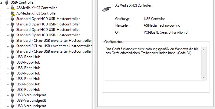

habe soeben ein Problem festgestellt, ich wollte gerade meine externe Festplatte anschließen und jetzt wird sie nicht mehr erkannt über USB 3.0 nur 2.0 funktioniert noch.
Laufen tut sie aber und die LED blinkt halt kurz.
Neuste Treiber ist installiert.
Hier mal ein Screen, hoffe nicht das der Controller irgendwie Defekt ist vom Mainboard :(
Hat sich schon erledigt, musste Treiber deinstallieren und nun wurde wieder alles erkannt, glück gehabt :)

Ich habe das selbe Problem bei meinen MB= ASUS M5A99X EVO gehabt. Das Einzige was geholften hat, ist den älteren Treiber= ASMedia_USB3(v1.16.15.0) zu installieren! Die Vision= v1.16.18.x funktioniert leider überhaupt nicht bei mir.
hab ich auch festgestellt hatte vorher auch die ....18 version. Sie funktionierte bis gestern aber Problemlos. Nun hab ich auch wieder die 15ner Version direkt von Windows installieren lassen. Hab das neuste Bios für mein Board. inkl. Usb fixes laut der Asus Hompage.
Habe das gleiche Problem auf zwei gänzlich verschiedenen Rechnern (Win7 x64 und Win8.1 x64). Nur der ältere Treiber 1.16.15.x funktioniert nach kompletter Deinstallation der neueren Treiber. Ich vermute, irgend ein Windows-Update für die x64er Systeme verursacht den Fehler. Vielleicht merken es ja Microsoft oder AsMedia noch irgendwann. Zumindest kann ich erst mal keine Funktionseinschränkung des älteren Treibers erkennen. Oder plötzlich eine restriktivere Behandlung von Nicht-WHQL Treibern? Die 18.x Version soll zwar WHQL sein, aber die Treiberdateien (*.sys) sind digital unsigniert...

Als ich jedoch gestern Abend den Rechner (siehe Signatur) hochgefahren habe, funktionierten die hinteren USB (3.0)-Ports nicht mehr. Im Gerätemanager waren die mit gelben Dreieck markiert und in den Eigenschaften dort mit Fehlercode 31.
Habe erst die passenden und aktuellen ASMEDIA-Treiber deinstalliert (erst über den Gerätemanger, dann die Software), neu gestartet, Gerät an sich wurde auch erkannt, aber Treiberinstallation schlug fehl. Dann den ASMEDIA wieder installiert, lief auch ohne Probs durch, jedoch mit dem Ergebnis wie Eingangs erwähnt. Gelb markiert und aus die Maus. Buchstäblich ...

Ok, hochgefahren und aktuelles BIOS geladen und installiert (von 2101 auf 2501), jedoch keine Änderung. Dann nochmal mit Treiber runter und Treiber drauf .... ächz .......
Dann Probier ich heute Abend auch mal den v1.16.15.0 anstatt dem v1.16.18.x. Obwohl der bis vorgestern funktioniert hat .... muss man das verstehen? ^^
Yup, läuft wieder. Danke Euch!
