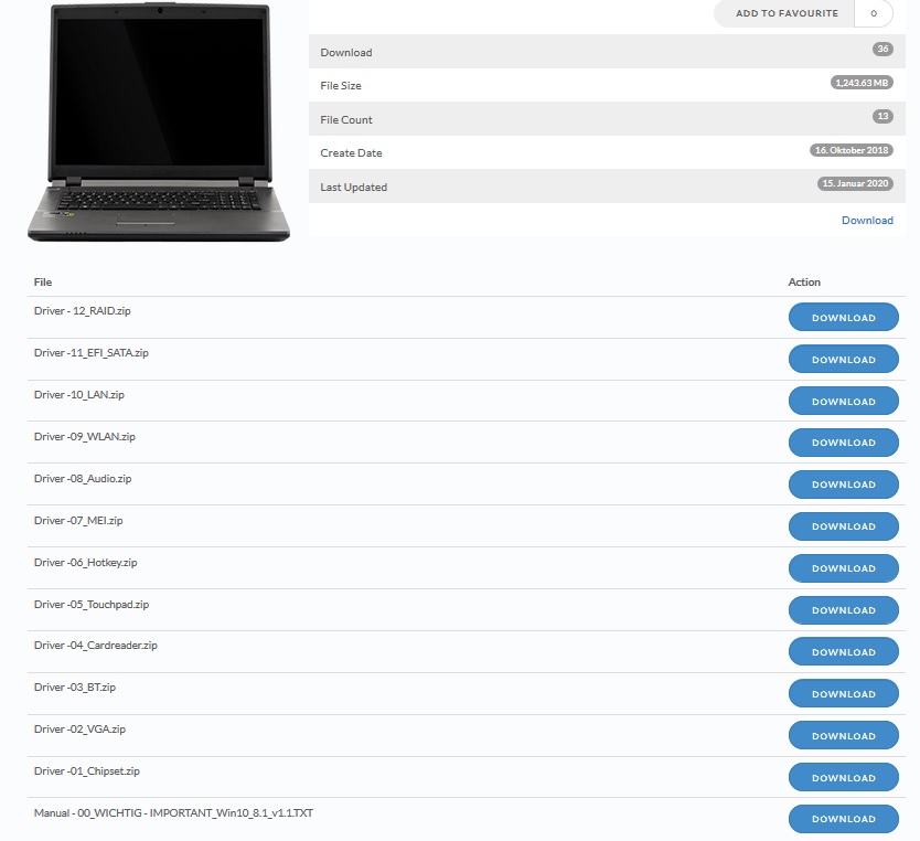

Da mein Notebook mittlerweile 8 Jahre alt ist aber noch hevorragend lief unter Windows 7, stellte sich zunächst die Frage nach den passenden Treibern. Zuerst habe ich die alten Originaltreiber von Windows 7 verwendet soweit möglich. Darunter war auch ein spezieller USB 3.0 Treiber (Intel(R) USB 3.0 eXtensible Host Controller: 1.0.5.235) welcher jedoch unter Windows 10 nicht zu installieren war. Später habe ich bei Schenker (hier) noch neuere Treiber gefunden und sofern möglich die alten Treiber durch die neueren ersetzt.

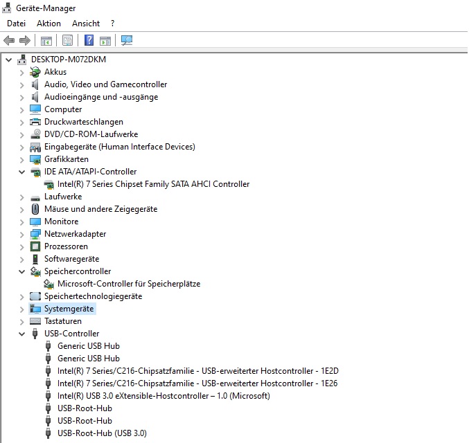

Im Gerätemanager sieht es wie folgt aus:
Notebook:
Was meint ihr, hilft nur noch eine Neuinstallation nur mit den neuen oder alten Treibern, ich habe dummerweise neue und alte Treiber etwas vermischt.

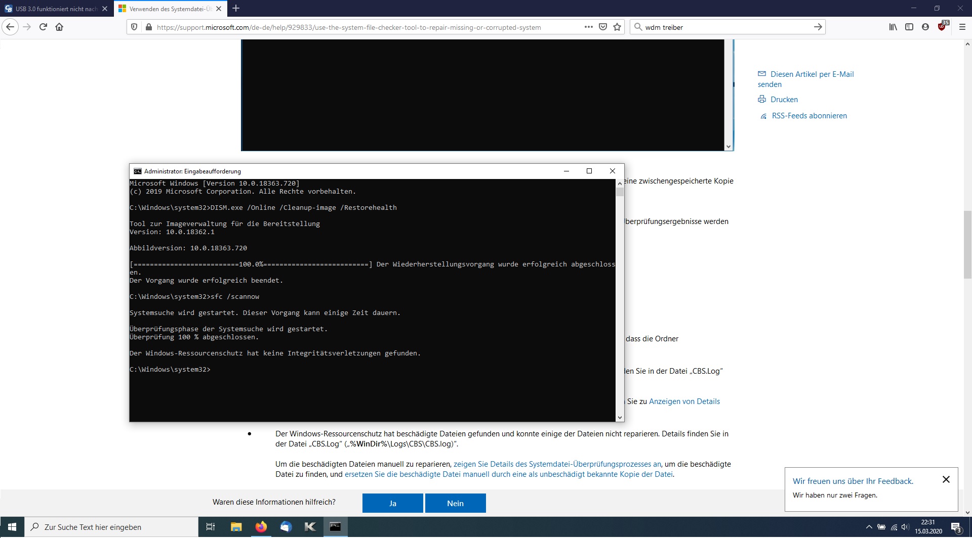

Lass win10 alles machen. Du kannst auch mit sfc/scannow ein integritätstest machen, Danach die drei „dism“ Befehle zum reparieren benutzen.
oder die Meldung einfach ignorieren.
im Normalfall laufen alle wdm treiber also auch die von win 7
Installiere diese mal.

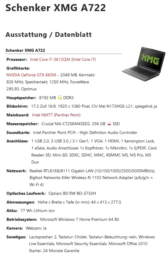

Naja ich finds schon schwach wenn (abgesehen von Windows 8) nichtmal ein Wechsel von Windows 7 auf 10 möglich sein soll, so alt ist finde ich die Hardware nicht, zudem Windows 7 und 10 ja beide USB 3.0 unterstützen sollten. Bei Windows 7 lief alles problemlos.
Mal eine andere Frage, kann ein BIOS-Update das Problem beheben, ich habe sowieso das Gefühl, dass das BIOS kaum Einstellungsmöglichkeiten zulässt und es sich um eine sehr "abgespeckte" Version handelt. Muss das BIOS immer vom Hersteller kommen oder gibt es verschiedene neuere, kompatible BIOSs?
Bedenke.ein pc von 2012 der In der Range von win7 gebaut wurde muss nicht zwangsläufig win10 tauglich sein. Du kannst von einem Auto Baujahr 2012 auch nicht erwarten, dass nur mit Software Update alle üblichen sicherheitsfeature von 2020 aufrüstbar ist.
Also immer die Vergleiche mit einem Auto. Ist das dann so, wenn 2012 ein Airbag angesteuert werden konnte, der 2020 nach einen Update nicht mehr funktioniert? Der USB 3 Port war/ist ja schon vorhanden.
