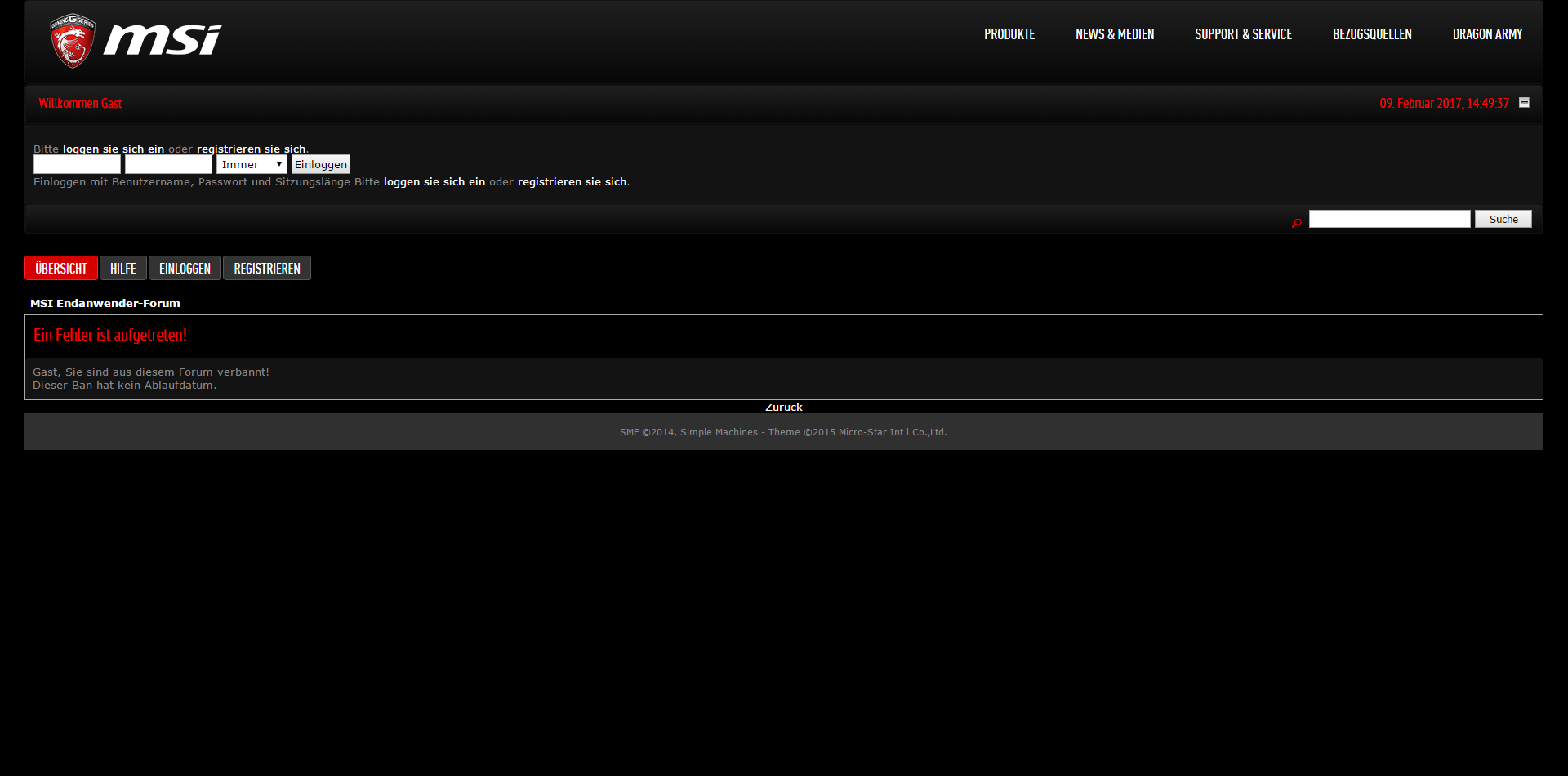

Zuerst schon mal danke für eure Antworten. Können bei einem BIOS-Update Probleme auftreten? Denn der Support hat mir eher davon abgeraten. Ich habe bereits den USB-Treiber von Renesas für Windows 7 im Windows 7 Kompatibilitätsmodus installiert. Bringt leider nichts. Ein weiteres Problem ist, dass ich bei der Registrierung im MSI-Forum ohne mir ersichtlichen Grund, für immer gebannt wurde. Somit kann ich dort auch nichts mehr nachlesen oder sonstiges.

Wie du zu dem Ban im MSI-Forum gekommen bist wirst du dir selber erklären müssen.

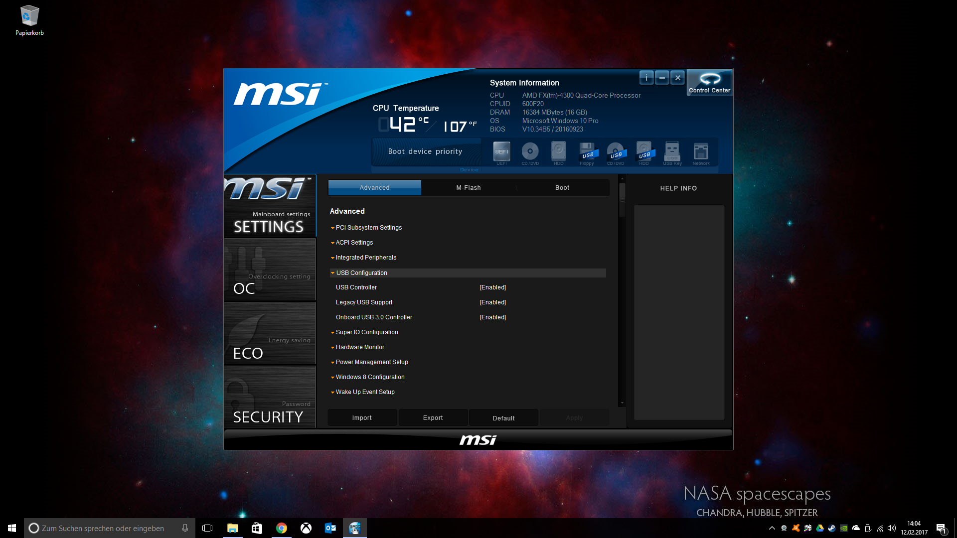

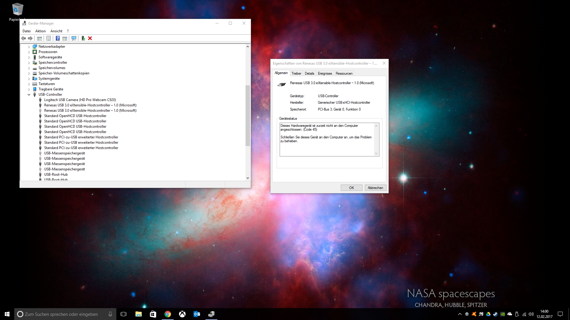

Ich habe jetzt mal mein BIOS aktualisiert. Ich verwende das CLICK-BIOS II. Leider hat das auch nichts gebracht. Folgende Ausgabe habe ich, wenn der Port nicht funktioniert.
Wenn ich aber im CLICK-BIOS nachschaue, ist der USB-Port auf "enabled".

Hast mal versucht den Legacy-Modus zu deaktivieren?
Nein, das habe ich noch nicht versucht.. bei dem Bios hier, weiß ich auch leider nicht wie das geht
