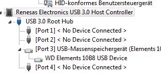

Das system erkennt aber nur den USB 3.0 Anschluss als USB 2.0 . Entsprechend ist meien Übertragungsgeschwindigkeit ( ca. 30mb/s)

Wo steht denn, daß dein System den USB 3 port als USB 2 erkennt, bzw. zeig mal ein Bild davon.
wenn ich eine usb 3.0 platte an den blauen usb 3.0 port anschließe dann kommt die fehlermeldung: diese platte könnte höhere geschwindigkeiten an einem us. 3.0 port erreichen....

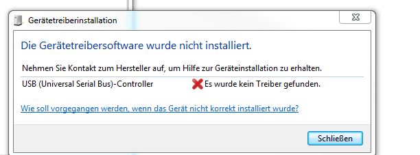

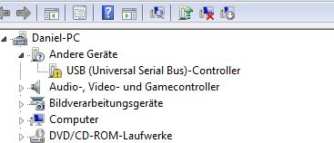

@spillunke. habe meinen alten Treiber deinstalliert und den du vorgeschlagen hast genommen. der lässt sich aber nicht installieren :(

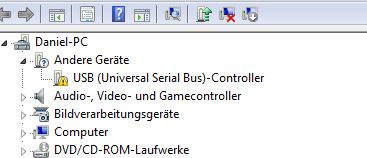

jetzt ist mein blauer USB 3.0 Port an der Fronseite tot..
Den 4-pin Molex mit Spannung versorgt?
Habe seit 2 Jahren die selbe Karte und bislang nie Probleme (angeschlossen an den Front-USB3-Port im Corsair Obsidian 750D)
ja passiert nix mehr!!

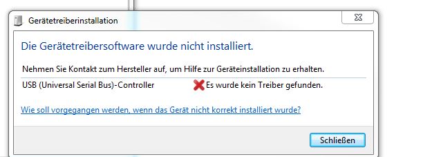

ich kann den aktuellsten Treiber : http://www.station-drivers.com/index.php/downloads/func-startdown/122/
installieren und passiert nichts mehr :( wird nicht mehr von windows erkannt ... Wenn ich einen wiederherstellungspunk von letzter Woche nehme dann sind die alten treiber wieder da oder? ...
nach Treiberinstallation hat sich ein Feld geöffnet und dann die Fehlermeldung:(

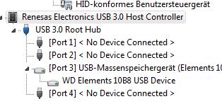

jetzt habe ich aber trz das problem dass ich nur usb 2.0 geschwindigkeiten habe ^^
jetzt wird die wieder erkannt.
