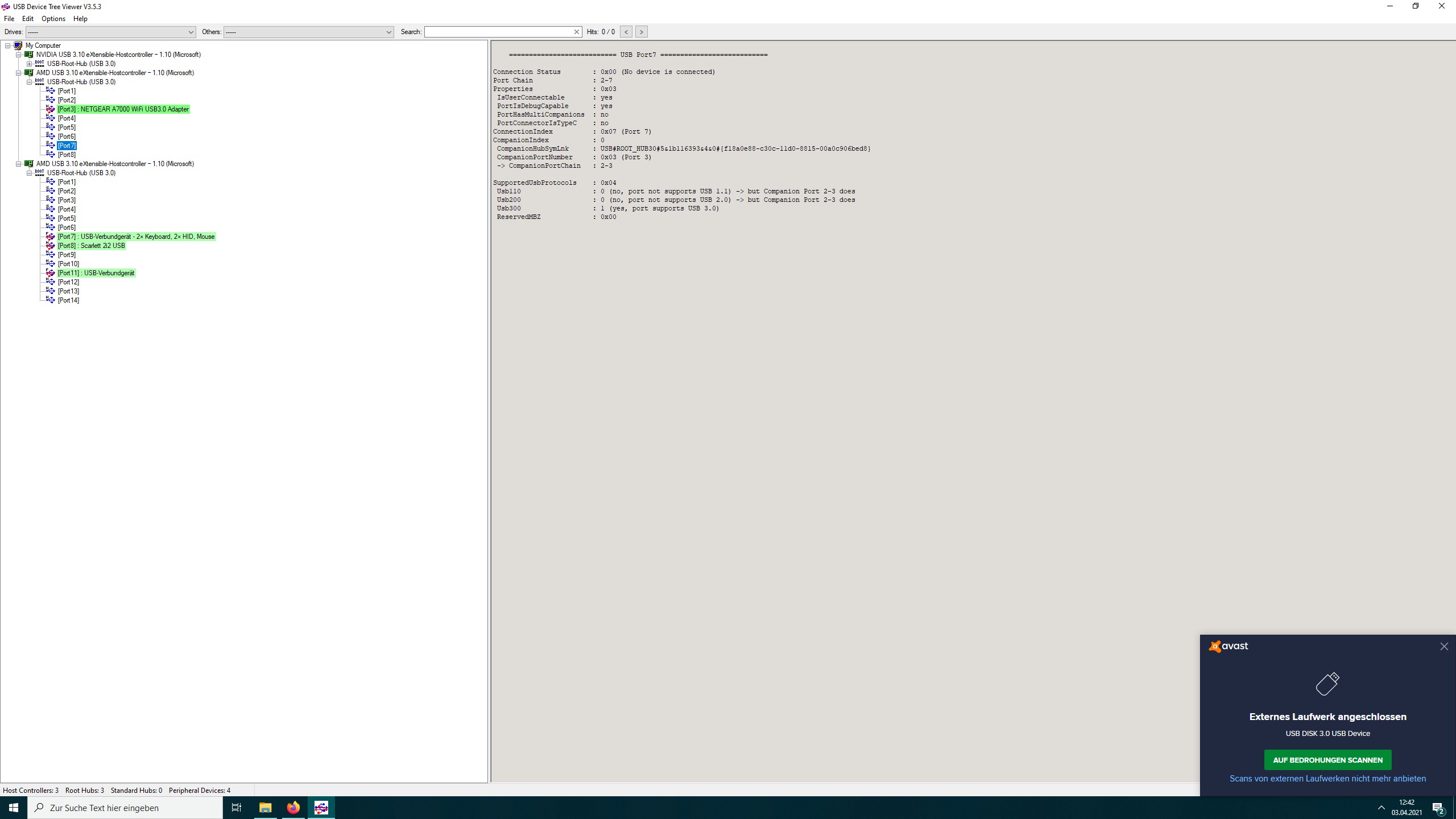

Ich brauche hilfe mit meinen USB Ports. Seit ein paar Tagen, geht mein USB WLAN Adapter (Metgear A7000) nicht mehr. Ich habe alles versucht, von Treiber deinstallieren bis manche Netgear Dienste deaktivieren.
Nun habe ich gelesen, dass es daran liegen kann, dass der Adapter an eine 2.0 USB Buchse angeschlossen ist. So habe ich mir mit der Software USBTree Viewer, angeschaut welche meiner USB Ports 3.0 Unterstützen. (Es sollten eigentlich 6 USB 3.0 sein und 2 USB 2.0, insgesamt hat mein Motherboard ein Msi B450M PRO-VDH MAX (MS-7A38) 2 Blaue Buchsen vorne, 4 hinten und 2 schwarze 2.0).
Jetzt wird es nun aber kompliziert, und ich kann mir das ganze NICHT erklären. Ich Blende hier mal Screenshots ein:
Mein Pc erstellt schonmal für die verschiedenen Ports 2 Profile, was ich mir nicht erklären kann. Wenn ich dann die ports durchgehe um zu sehen welcher Port 3.0 fähig ist, schaltet er die USB Ports IMMER in 2.0 USB Ports um.
Es war so: Port 7 von AMD USB 3.10 eXtensible-Hostcontroller – 1.10 (Microsoft) (Nr.1 auf der Liste)
Ist komplett USB 3.0 fähig. Ich stecke also einen USB Stick in den Port rein, alles läuft einwandfrei. Wenn ich jetzt aber den USB WLAN Adapter (der wohlgemerkt ein 3.0 USB Kabel hat) in den gleichen Port stecke, ändert der PC die Konfiguration der Ports. Der Port nr. 7, ist wird zum Port Nr.4 und dieser ist plötzlich NICHT MEHR USB 3.0 fähig.
Jetzt ist es auch noch so. Dass der Computer meine Ports auf die zwei verschiedenen AMD USB 3.10 eXtensible-Hostcontroller – 1.10 (Microsoft) Profile splitet. Zum Beispiel seht ihr hier Auf dem ersten Profil 8 Ports. Port 1-4 sind jetzt USB 3.0 unfähig und 5 - 8 Sind USB 3.0 fähig. Statt jedoch in Reihenfolge 1, 2, 3, 4, 5, 6 die Liste hochzuzählen wechselt mein PC das Profil. Statt meinem eingesteckten Gerät den Port Nr.5 des ersten Profils zuzuordnen, ordnet mein PC den Port Nummer 5 des 2. AMD USB 3.10 eXtensible-Hostcontroller – 1.10 (Microsoft) Profils zu, der wiederum aber NICHT USB 3.0 fähig ist.
Kann mir irgendjemand mit diesem Problem weiterhelfen, oder mir erklären wieso mein PC das so macht?

PS: Ich möchte auch noch anmerken, dass wenn ich unter einem Profil auf einen Port klicke, sofort ein zweiter in Rot markiert ist, als würde der Computer diese 2 Ports verbinden, das kénnt ihr Hier sehen:
Das ist durchaus normal. Der USB 3.0 "Hub" ist immer aufgeteilt in USB 2.0 (H für Highspeed) und USB 3.0 (S für SuperSpeed).
Bei den WLAN Adaptern kann es durchaus so sein wie bei meinem DLINK. Nur mit dem Original Treiber wurde da auf USB 3.0 gewechselt, und das auch nur sobald du auf ein WLAN AC Netzwerk verbindest. Wenn du nur auf WLAN N Verbindest blieb es bei USB 2.0.
Und diese 2 Verschiedenen "Profile" wie du sie nennst, das kommt wohl dadurch dass das einmal die Ports sind die an den Controller der CPU angebunden sind, und einmal die vom Chipsatz. Daher werden auch 2 Geräte im Gerätemanager aufgeführt
Ja, Weil Port 1 und Port 5 zb zusammen gehören. Das ist jeweils der gleiche Port nur einmal als "USB 3.0" und ein mal als "USB 2.0", je nachdem was für Gerät da gerade angeschlossen ist.
USB 3.0 Hub
USB3-Hubs bestehen aus zwei völlig unabhängigen Hubs, einem für USB3-SuperSpeed und einem für USB2-High-, Full- und Low-Speed.
Einzige Gemeinsamkeit ist, dass sie an "Comanion-Ports" angeschlossen sind, also Ports die typischerweise im selben physischen Anschluss liegen.
Hier ist Port 20 der Companion-Port von Port 9 und umgekehrt:
Quelle:https://www.uwe-sieber.de/usbtreeview.html
EDIT: Das steht ja übrigens auch rechts im Fenster dass die Ports zusammen gehören. Bei mir sind es teils sogar 3, weil auch 10Gbit USB extra aufgeführt wird mit S+
