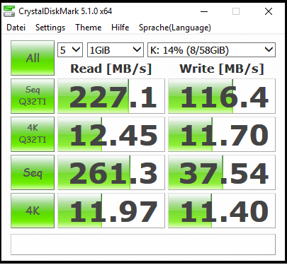

ich habe das Problem, dass ich auf mein USB stick (sandisk extreme 64 gb) nur langsam schreiben kann. Vom stick etwas zu kopieren geht schnell genug.
Schreibcache ist aktiviert.
Energiesparoption ist deaktiviert
Bios:
xhci mode: enable
xhci hand-off disable
ehci handoff disable
Hier die werte mit crystaldiskmark:
Danke für die hilfe.

Also schreiben ging mit dem stick schonmal schneller. war zwischen 100 und 200mb/s. jetzt nur noch bei 30mb/s.
Ist er vielleicht zu voll oder ist das Filesystem stark fragmentiert?
Der Stick ist ne SSD mit USB Anschluss und verhält sich entsprechend. Entsprechend wird das Ding mit zunehmendem Füllstand tendenziell langsamer und profitiert von Trim bzw. wird langsamer bei längerer Verwendung ohne Trim. Zudem ist es auch ausschlaggebend, wie die Dateistruktur ausschaut. Viele kleine Dateien werden auch auf diesem Stick deutlich langsame geschrieben als große Dateien. Zudem sollte man auch nie vergessen, dass die Daten die geschrieben werden auch eine Quelle haben die Dateien fix genug liefern können muss.
Stick ist leer und datei (film 1,5gb) wird von ssd (evo 850) auf stick verschoben.
Also in der praxis sieht das so aus, dass wenn ich ein film (1,5gb) von stick auf ssd kopiere das mit 40 mb/s passiert.
Wenn ich von ssd auf stick kopiere dann fängt er mit 250mb/s an, nach 2/3 fällt er runter auf 40 mb/s und am ende für das letzte bisschen brauch er nochmal gefühlte 2 minuten bis er fertig ist.
Den stick muss ich übrigens langsam in den Port stecken sonst wird er überhaupt nicht erkannt.

Hier die neuen Geschwindigkeiten vom stick (Seq):
Lesen: 260 MB/S
Schreiben: 120 MB/S
