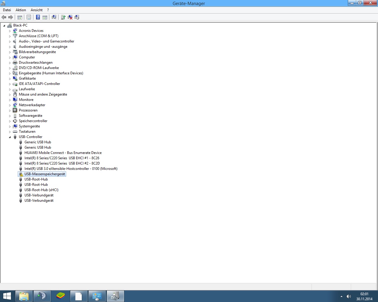

Was wird eigentlich im Geräte Manager angezeigt, wenn der Stick angeschlossen ist?
n andren usb 3.0 stick muss ich erst besorgen zum geräte man. das bild im anhang:)

ich habe meinen usb stick 3.0 der bei mir nur auf win xp läuft auch auf nem pc win 8.0 getestet und da läuft er auch
zusätzlich habe ich an meinem 8.1 rechner einen andren usb stick ausprobiert der funzt.
ich kann desweiteren per fritzbox auf meinen usb 3.0 stick mit meinem win 8.1 rechner zugreifen.
ich denke immernoch es liegt iwie mit an win 8.1 vllt auch an der haswell-architektur
aba wie ich den fehler lösen kann ohne win 8.1 neu zuinstallen k. ahnung.
