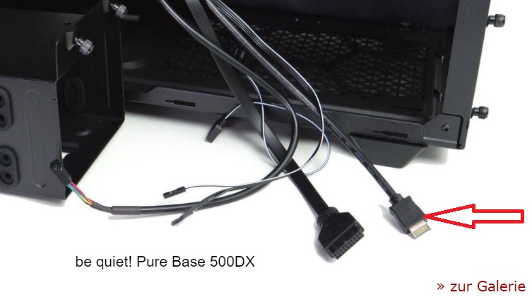

Wen interessieren die externen Anschlüsse deines Motherboards? Das ist völlig uninteressant.
Aus den technischen Daten deines Motherboards ergibt sich, dass das keinen entsprechenden internen USB-Anschluss hat.
Damit der USB-C-Anschluss am Gehäuse funktionieren kann muss der auf dem Bild markierte Stecker auf dem Motherboard angeschlossen werden, dein Board hat aber keinen entsprechenden Anschluss.
Somit gibt es nur 2 Möglichkeiten:
1.) Der Stecker ist gar nicht angeschlossen
2.) Der Stecker wurde über einen Adapter verkabelt.
In deinem Gehäuse musst du jetzt selbst nachsehen, was dort Sache ist.

Das Kabel führt zwar zum Mainboard ist aber nirgendswo draufgesteckt.
Ein passender Steckplatz/Anschluss findet sich nicht.
Also lagen mugam und MaW85 mit ihrer Einschätzung richtig. Der USB 3.1 C-Port ist nicht angeschlossen, weil
das Mainboard nicht über den entsprechenden Anschluss verfügt.
Das Problem ist somit gelöst bzw. ich weiß warum es nicht funktioniert.
Danke an alle für die Rückmeldungen.
