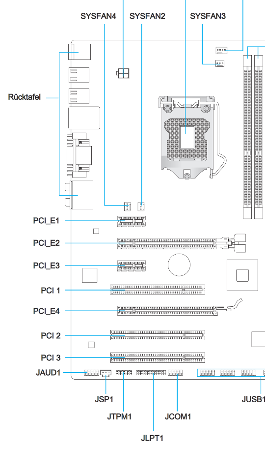

Hab hier einen etwas älteren Rechner stehen, etwa 4 Jahre alt. Dieser bietet 2x USB 3.0 und jetzt wollte ich für meine Dockingstation (für SATA sowie USB 3.0) eine neue PCI-E-Karte bestellen. Genutzt wird der Rechner zu 99% unter Linux, ist aber auch Windows 10 vorhanden.
PCI_E1: kann nicht genutzt werden, wegen dem CPU Kühler.
PCI_E3: kann wegen der Grafikkarte (E2) nicht genutzt werden.
PCI 1: wäre sehr knapp, wegen der Grafikkarte.
PCI 3: 50/50 wegen den Kabel an JTPM1 wohl auch zum Problem.
Bedeutet: PCI_E4 und PCI 2 können verwendet werden.
Frage 1: Gibt es einen Unterschied zwischen dem kurzen und langem PCIe-Slot?
Frage 2: Geplant war eine PCI-Karte mit USB 3.0 aber wenn ich schon zu USB 3.1 greifen kann, dann wäre das doch die bessere Lösung?!
Frage 3: USB 3.1 mit Type C nur volle Leistung, wenn das Kabel <100 cm lang ist?
Verwendung: USB 3.0 Dockingstation mit SATA, USB Tybe-A (2x) und SD Kartenslot.
Bei 3.1 hätte ich einen Type-C und einen USB Type-A Slot (würde mir reichen) und bei USB 3.0 4 bis 6 Slots.

das sieht mal ganz böse danach aus als müsste sich die usb3.1 karte dann die lanes mit der gpu teilen. also im pcie4 slot. der bleibt da ja als einziger. die anderen pcie sind zu lahm und pci ist ein relikt aus dem vorigen jahrtausend.
oh, gibt scheinbar sogar karten die usb3.1 für pcie x2 und sogar x1 anbieten. dann musst du nur den cpu kühler tauschen und kannst den obersten pcie slot nehmen.
dann pci-e 4??

eine lane bezeichnet bei pcie die einheit der bandbreitenkapazität, oder so, bzw die länge des slot. ein slot kann 1 bis 16 lanes haben wobei ein slot länger sein kann als nötig, also die länge von nem 16er slot aber nur mit 4 angebunden.
außerdem ist die summe aller lanes die prozessor bzw. chipsatz bereitstellen können begrenzt weswegen man damit haushalten muss und zum beispiel bei deinem mainbaord sehr wahrscheinlich beide langen pcie slots, also jeder mechanisch ein 16er slot zusammen nur 16 lanes haben und wenn beide genutzt werden sollen jeder nur noch 8 lanes hat was deine gpu im oberen slot ein ganz klein wenig langsamer machen kann. natürlich nur eine vermutung da ich jetzt nich das genaue modell kenne.

Damit ich das nicht falsch verstehe... laut der Beschreibung sind die zwei kleinen PCIe x16, die lange, die ich nutzen müsste x4 - somit langsamer?!?!
Würde die Garka sehr darunter leiden? Dort steht auch x16, bei der langen x4 oder ist das was ganz anderes? CPU ist ein I5 3750k 1155 und GPU GTX 1060 6GB.

also die beiden kleinen pcie slots, über und unter der grafikkarte sind x1 slots. von den beiden langen slots ist der obere, in dem die grafikkarte steckt ein x16 slot und der untere, obwohl genau so lang ein x4 slot. das meinte ich oben mit die slots können länger sein als für die lanes nötig. dadurch wird auch nichts langsamer solange die steckkarte nicht mehr lanes fordert als das mainboard bieten kann. die usb3.1 karten brauchen meist x4 und genau so viel hat der untere slot. die grafikkarte brauch x16 und genau so viel hat der obere slot.
Ich hab das Handbuch geladen, als PDF (daher auch das Bild) aber ich finde nichts dazu :/
Auf der Homepage steht bei den kleinen: PCI-Ex16, bei den beiden langen: PCI-E Gen Gen3 (1x16, 1x4) oder sind damit die PCI-Ex1 (wegen der länge wären das 4 Lanes?)

also da steht zuerst das du zwei x16 slots hast und dann steht da das die von der dritten generation sind( gen3) und dann das einer davon mit 16 und der andere mit 4 lanes angebunden sind. im nächsten punkt steht das du zwei x1 slots hast. das sind die beiden kurzen und mehr steht zu denen nicht.
bei den kleinen steht definitiv x1
also nochmal: das x1 meint das der slot eine lane hat und so weiter.
