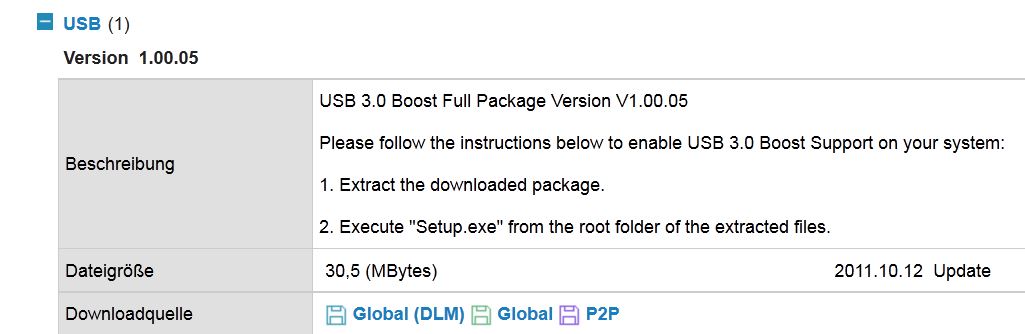

@ Peiper : Da liegt der Hund begraben, der Geräte-Manager listet die beiden Controller als nicht ordnungsgemäß installiert. Automatische Suche nach Treibern erfolglos. Die Frage ist nur, woher soll ich die Treiber kriegen, wenn nicht von der Asus HP ?
Ich lade grade den Chiptsatz-Treiber von der Asus HP runter und hoffe, dass dessen installation hilft.
@ Hanne :
Danke, jetzt hab ichs auch gesehen :)
Ich muss aber sagen, dass es ganz schön irreführend ist, den Treiber in einem Pket zu verstecken, das "USB 3.0 Boost Full Package" heißt, während sich "USB 3.0 Boost" schon in der Asus AI Suite befindet. Ich bin einfach davon ausgegangen, dass ich das eine nicht brauche, weil ich das andere schon habe !
Werde es nachher so ausprobieren. Ich hoffe es klappt
So, ich habs hinbekommen :) Vielen Dank für die Hilfe !
