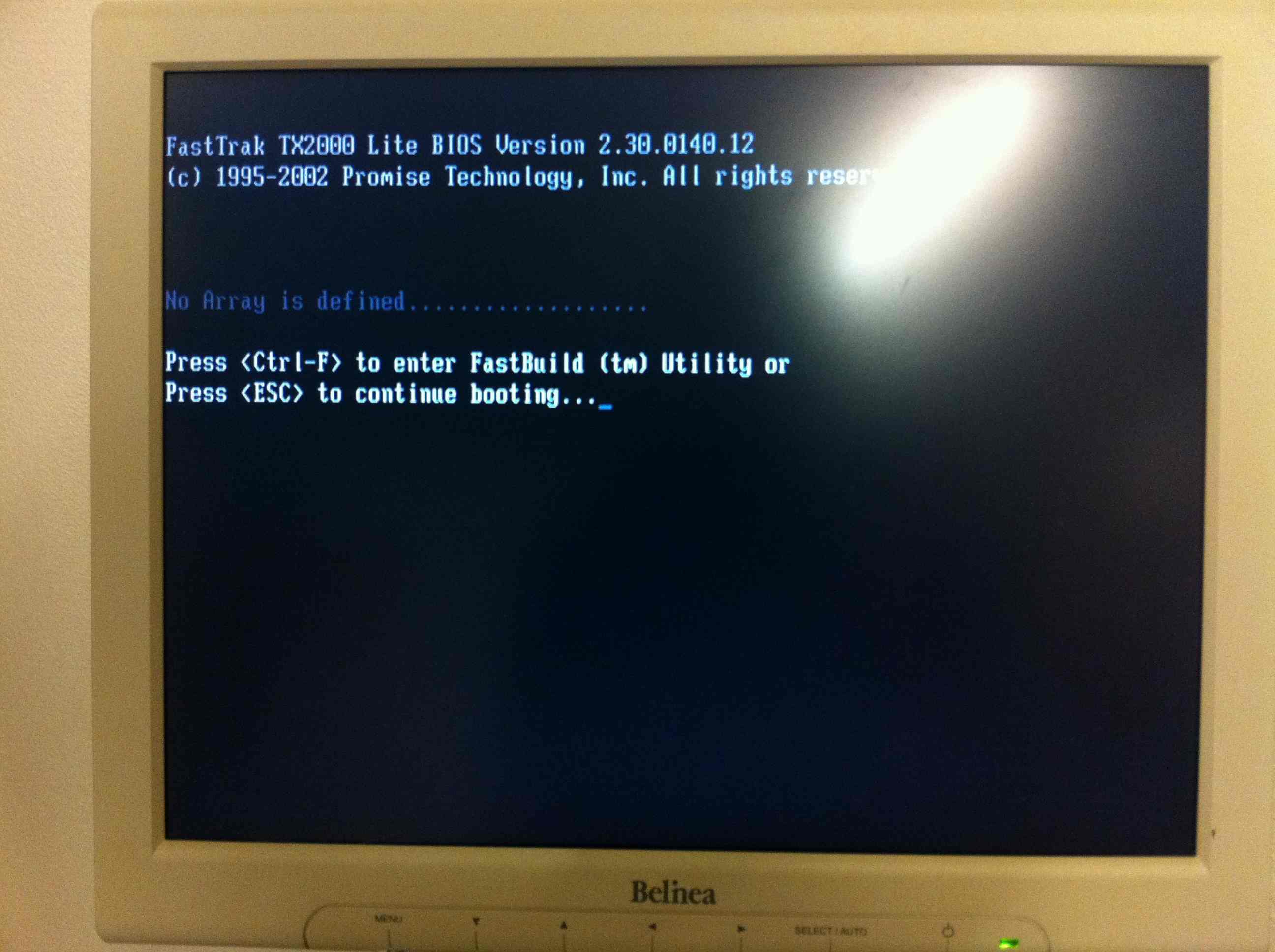

So. Nun mal die ersten Bilder:
Hier schon mal die erste Meldung: Vorrher waren 2 Platten zusammengefasst um einen Ausfall zu vermeiden. Diesen habe ich aber deaktiviert, nachdem ich die eine Platte am Windows mit dem Fedora bespielt habe.

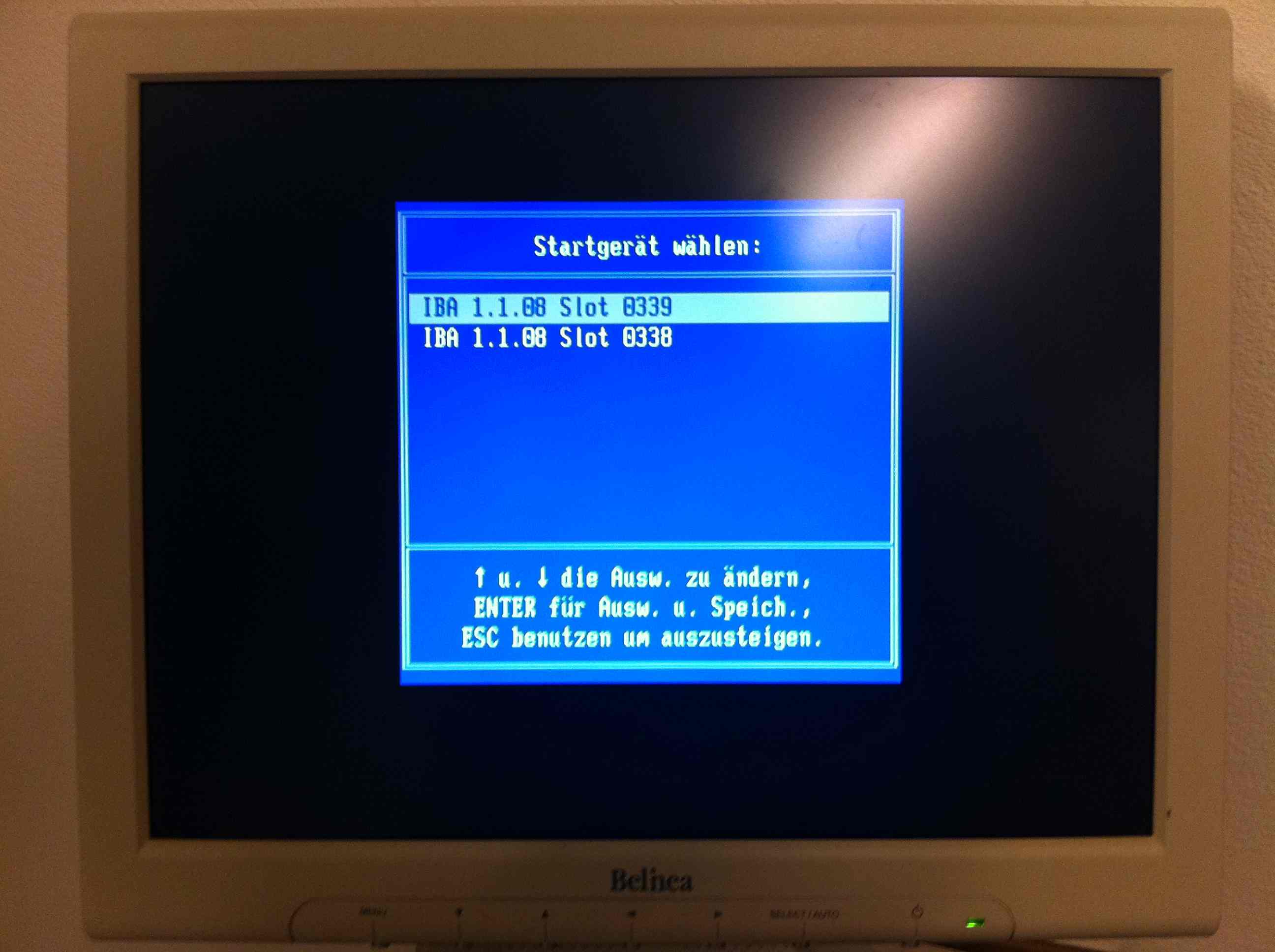

Nachdem ich dann esc gedrück habe, konnte ich zwischen diesen beiden Varianten wählen. Doch beide führen zum selben Ziel.
foto-12-06-2011-11-07-02-jpg.236651

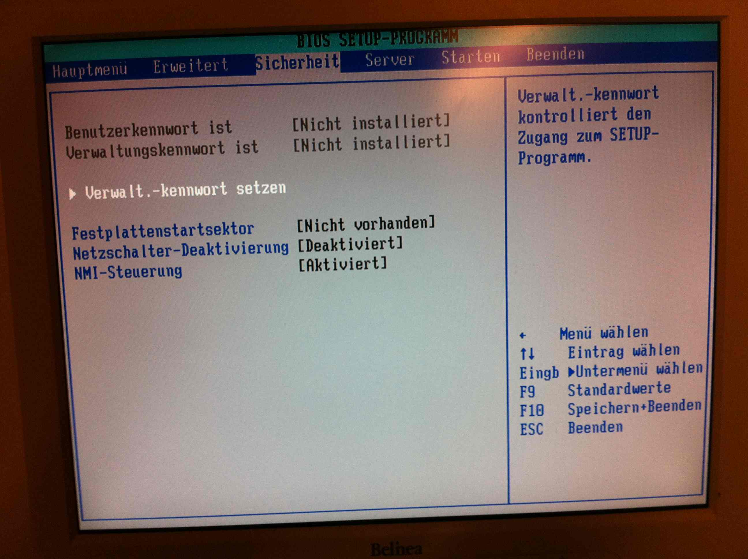

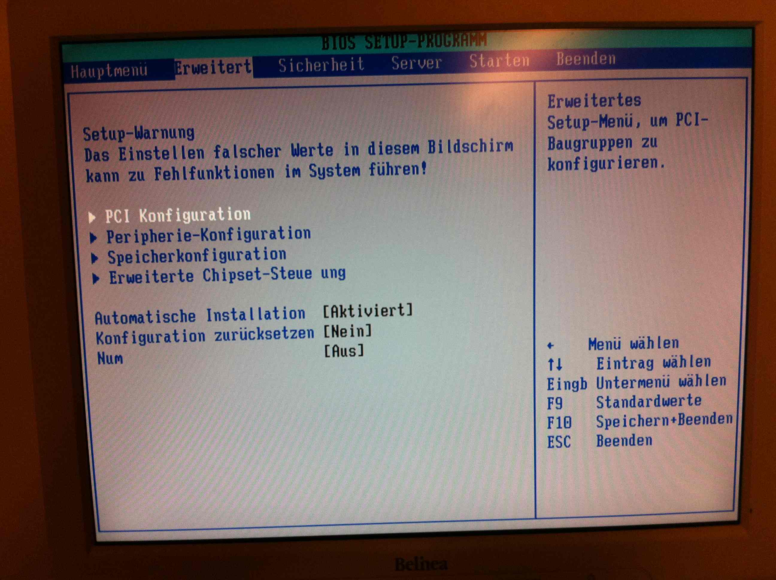

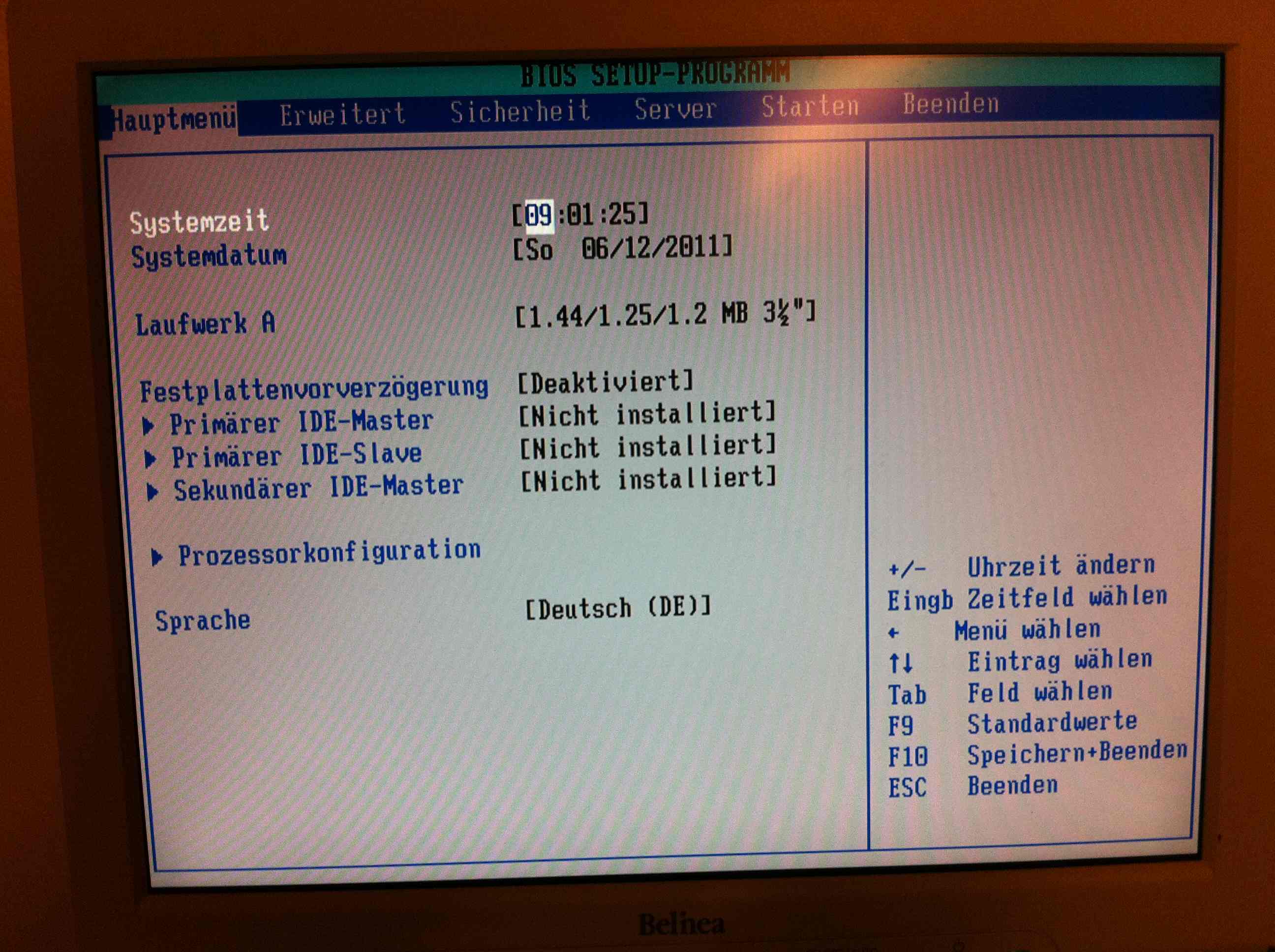

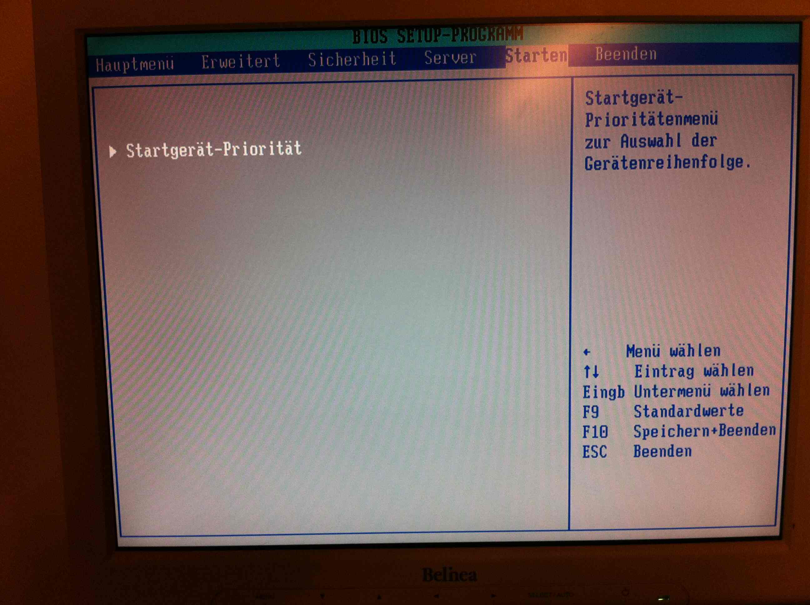

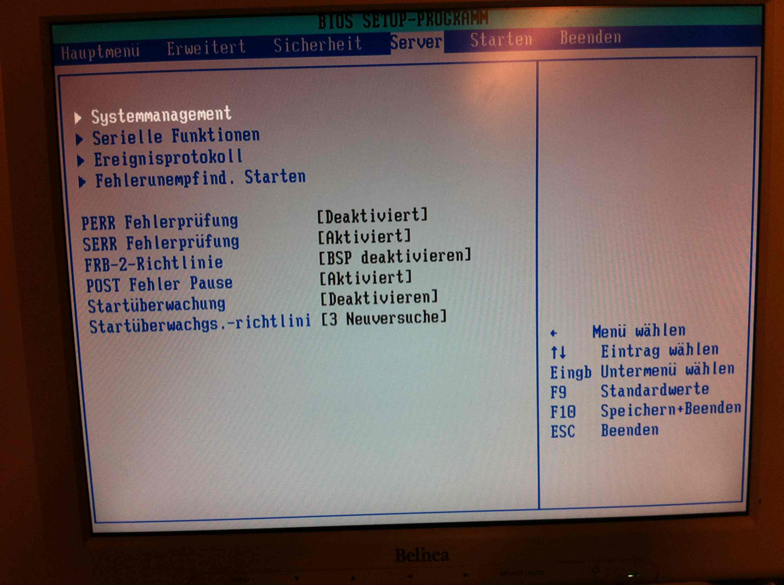

Hier noch die Bilder vom Bios.
foto-12-06-2011-11-08-57-jpg.236656
foto-12-06-2011-11-09-01-jpg.236657
foto-12-06-2011-11-09-03-jpg.236658
foto-12-06-2011-11-09-06-jpg.236659
foto-12-06-2011-11-09-09-jpg.236654
foto-12-06-2011-11-08-45-jpg.236655

Ich habe leider wie schon gesagt keine Ahnung von der Bedienung eines Servers, aber mir kommt es so vor, also würde er nicht dazu kommen, von der Platte zu booten. Einerseits weil Grub (der Bootmanager) nicht geladen wird, andererseits weil ich den Verdacht habe, dass er versucht übers Netzwerk zu booten (ansonsten verstehe ich die DHCP-Zeile, bei der er hängen bleibt, nicht). Wenn man einen Desktop-PC startet, kommt nach der Hardware-Auflistung des Mainboards direkt der Bootmanager, aus dem heraus man das System booten kann. Kurz: Das Problem liegt nicht an der Fedora-Installation, so weit kommt es gar nicht.
edit: Hat denn der Server überhaupt eine x86-Architektur?
Hi
Es wird ja auch gar keine Festplatte angezeigt:
Primärer IDE-Master [Nicht installiert]
Primärar IDE-Slave [Nicht installiert]
Sekundärer IDE-Master [Nicht installiert]
Das kann man auch bewusst so einstellen. Schaue mal nach, ob du da auf Auto umstellen kannst. Und dann wäre tatsächlich mal interessant was für eine CPU das ist.
mfg
aki
Ich habe mittlerweilen wieder einen Array aus den beiden Laufwerken erstellt.
@aki: Werde ich machen und dann berichten.
