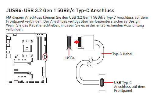

Ich habe daraufhin die Verkabelung im PC noch mal überprüft, der USB-C Anschluss ist im Mainboard unter JUSB4 angeschlossen, wie in dem Handbuch erklärt. USB 3.2 Gen 1 sollte es also sein. Ich komme nicht auf die Fehlerursache ...
