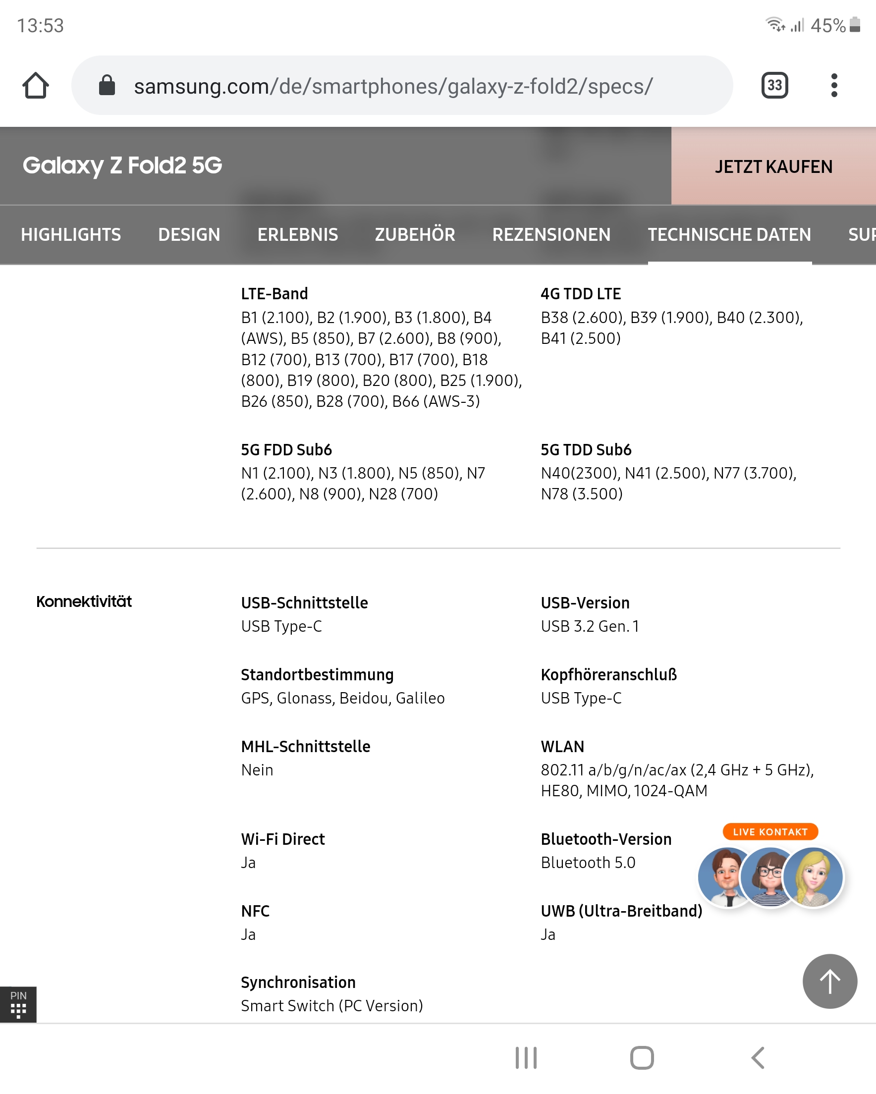

Also ja ich hab mich wohl vertan, aber USB 3.2 Gen. 1 ist es...

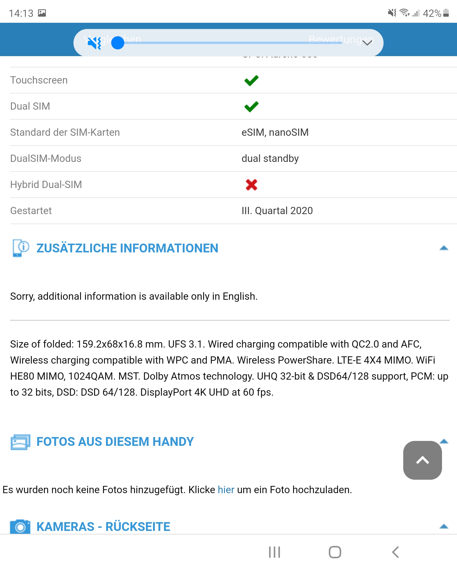

also ich habe nun mal noch eine Info gefunden und werde auch im Gespräch mit de Samsung fold Abteilung mir alles genau erläutern lassen. Laut einer Internetseite ist 4k bei 60hz möglich
