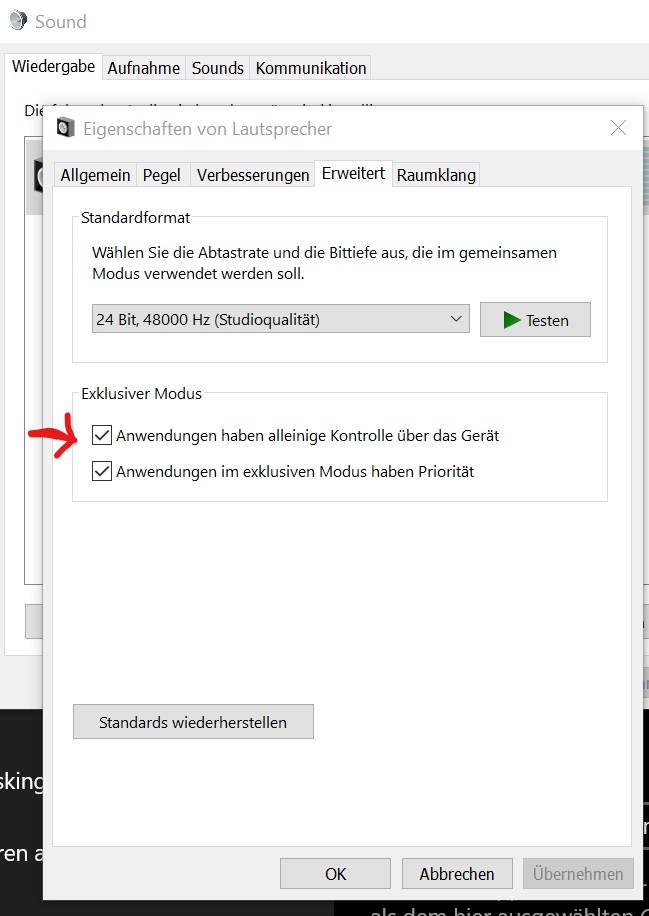

Reicht es nicht aus, den Treiber so einzustellen dass eine Anwendung nicht den exklusiven Modus des Soundchips verwendet?
In dem Fall würde man den Haken bei der alleinigen Kontrolle entnehmen und alle Anwendungen sollten in der Wiedergabe zeitgleich funktionieren. So kann man sich eine weitere Soundkarte ersparen.

Eine sehr gute Idee, aber meine DAW hatte keinen Sound mehr abgespielt, sobald ich den exklusiven Modus ausschaltete.

Wichtig ist auch, dass die Samplerate und die Bit-Tiefe in Windows die gleichen Einstellungen wie in der DAW haben. So hatte ich einmal das Problem, dass die DAW exklusiv war. Einmal eingestellt, konnte ich dann z.B. DAW + Tutorial auf YT daneben laufen lassen :)
