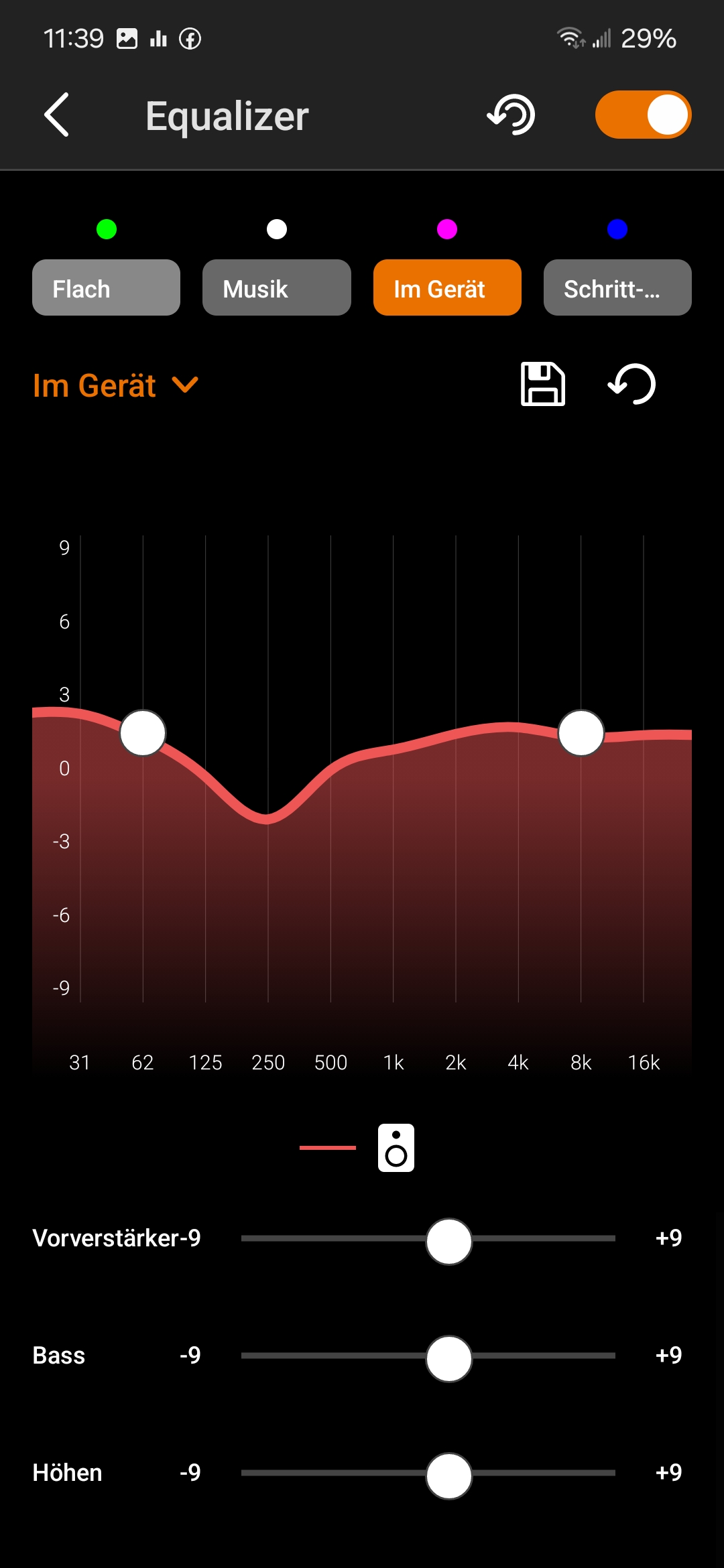

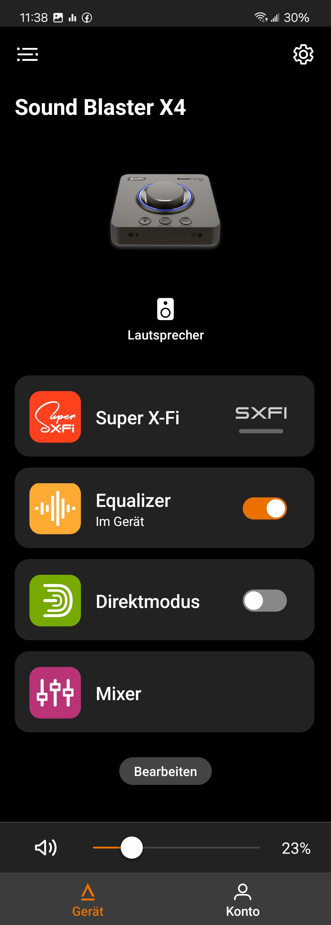

Ich habe mein LG-TV über optisch an die Creative SB X4 angeschlossen, und tue am Creative App am Smartphone den Ton anpassen.
Da war auch naheliegend, dass ich das Handy direkt mit der Soundkarte zum Musik spielen verbinde.
Über den Laptop mit der Soundkarte hört sich die Musik um Welten besser, als verbunden über APTX Bluetooth an. Und den Laptop möchte ich ungern aufdrehen für zwischendurch.
Darum suche ich Möglichkeit, Handy direkt mit der Soundkarte zu verbinden. Über USB-C glaub ich ist zu wenig Saft für die Soundkarte.
Also ist die X4 über USB mit dem Laptop verbunden, während der Fernseher über das optische Signal in den 3,5mm Input des X4s geht und die Lautsprecher über den 3,5mm Ausgang mit dem X4 verbunden sind.
Damit sind schonmal alle Ein/Ausgänge belegt, ohne regelmäßiges Umstecken wird das also nichts werden.
Ich gehe mal davon aus, dass der Ton, der vom Fernseher kommt, nicht der Ton deines Laptops ist, der über HDMI durchgeschleift wird, sondern du den Ton von Fernseher+Laptop zusammenmixen möchtest.
Der X4 sollte auch mit einem 5V USB Ladgerät funkionieren (bzw mit der Stromversorgung deines Monitors), du könntest also theoretisch jedes mal den USB Port (vom Laptop zum Netzteil) als auch den 3,5mm Input umstecken (mit der Dongle-Lösung, die ich oben genannt habe), wirklich praktikabel ist das aber nicht. (Falls die USB Verbindung über deinen Monitor durchgeschleift wird, dann sparst du dir das Umstecken des USB).

Dir gehts also darum, EQ anwenden zu können, da dir der Klang deiner Lautsprecher damit besser gefällt.
Haben deine Lautsprecher denn einen Bluetooth-Eingang? Wenn ja, dann wär es wohl am sinnvollsten diesen zu nutzen und dann nach einer Lösung zu suchen, EQ direkt am Smartphone anzuwenden (mit dem PowerAmp EQ sollte das möglich sein).
