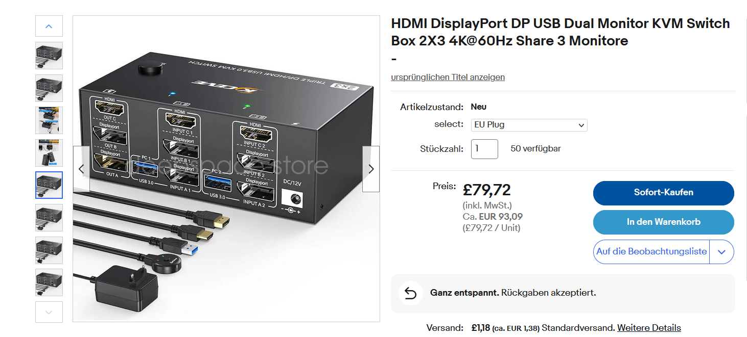

Moment... du nutzt einen KVM-Switch, der DREI Monitore als Zielausgabe unterstützt? Okay, das kenne ich nicht. Ich kenne KVM-Switche, die mehrere Monitore (jeweils einen pro PC) reinlassen und dann auch auf einem Zielmonitor wieder ausgeben.
ist nicht schlimm, anbei mal ein Muster

Mit drei Monitoren kann ich nicht dienen,
Es wird absurd teuer. Aber es gibt sogar sowas hier:
https://www.store.level1techs.com/products/p/14-kvm-switch-quad-monitor-2computer-t6dr4-6cwaa
Mit HBR3 und vollem DP Support (also DSC, Adaptive Sync / G-Sync, MST). Da könnte man 4x 4K60 durch einen einzigen Anschluss von anschließen....
Nein, die Monitore werden über die Docking Station angesteuert.
