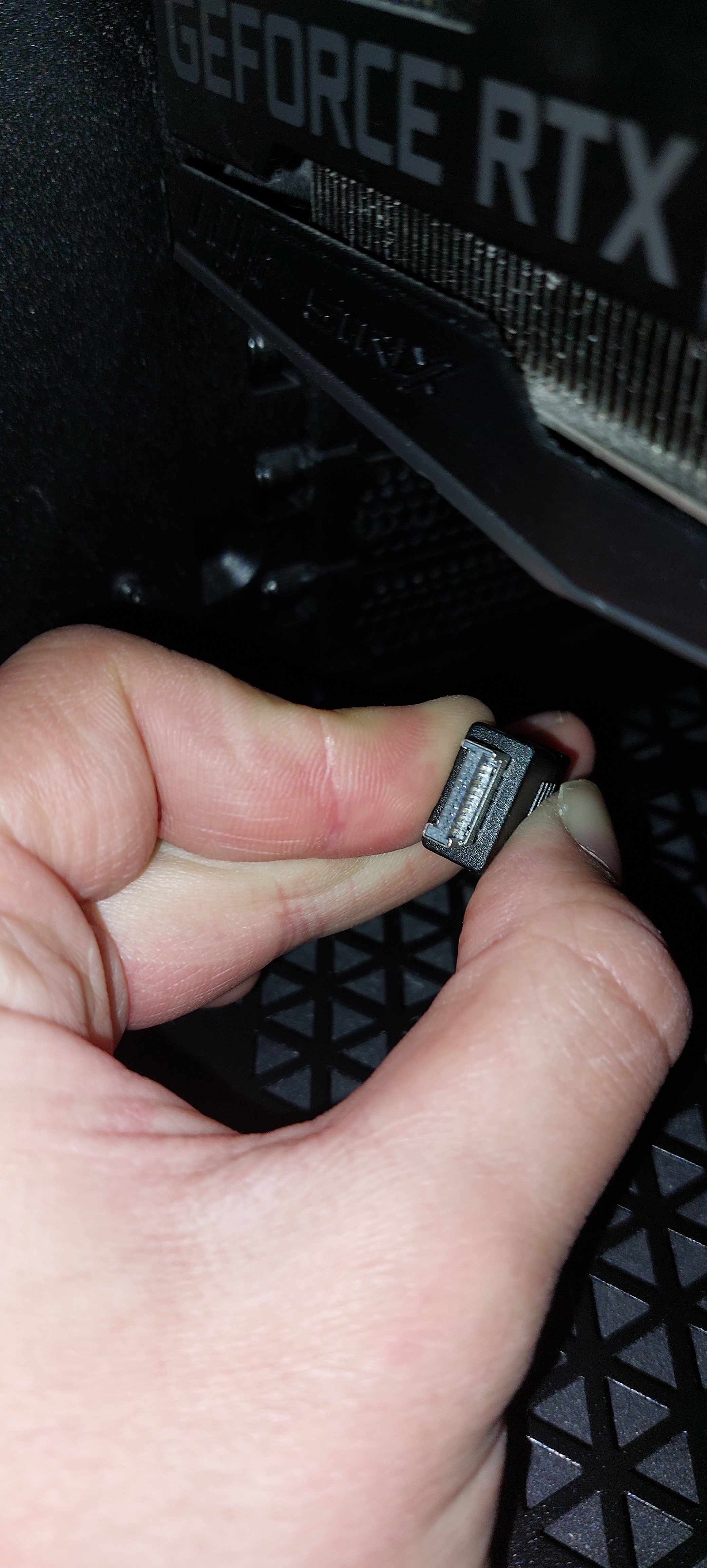

Hey, ich habe jetzt schon etwas länger meinen PC jedoch stört es mich das ich den USB-C am Be quiet Pure Base 500DX nicht nutzen kann.
Ich habe das Asus Rog Strix B550-F Gaming Mainboard und würde gerne wissen ob ich den Stecker auch anschließen kann

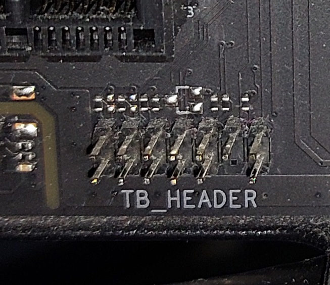

Zwar steht in der Anleitung das es einen Thunderbolt Anschluss gibt jedoch komme ich nicht weiter...

Du brauchst einen internen Steckplatz dafür. Steht wenn im Handbuch. Ich gucke jetzt nicht nach. Es gibt Steckkarten um es anzuschließen. Amazon, ebay usw.
Reaktionen: SpiII und Asghan

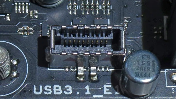

Board hat nur USB 3.2 Gen1, du brauchst für den Stecker aber USB 3.2 Gen 2
ein hoch auf die beschissene Bezeichnung
Das Board hat keinen solchen Anschloss, es gibt aber Adapter von USB-3.0 normal auf USB-C für die Front, da Du aber nur einen USB-Header auf dem Board hast, kannst du nur wählen.
kriegst auch USB 2 auf USB-C wenn du willst, darum gehts doch nicht? Er braucht nen Gen2 Header (entweder 3.1 oder 3.2) Key B Header
Damit die Thunderbolt Vorbereitung zu einer Thunderbolt Schnittstelle wird, braucht es noch eine (ab) 60€ teure PCIe Karte.
