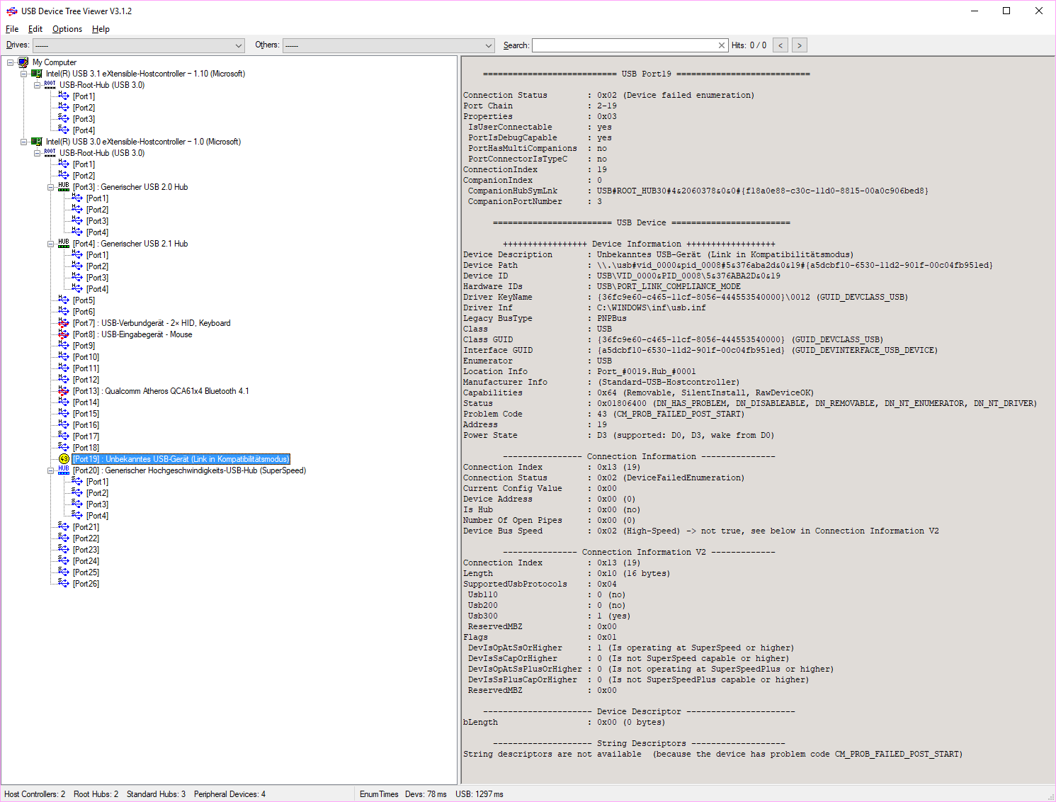

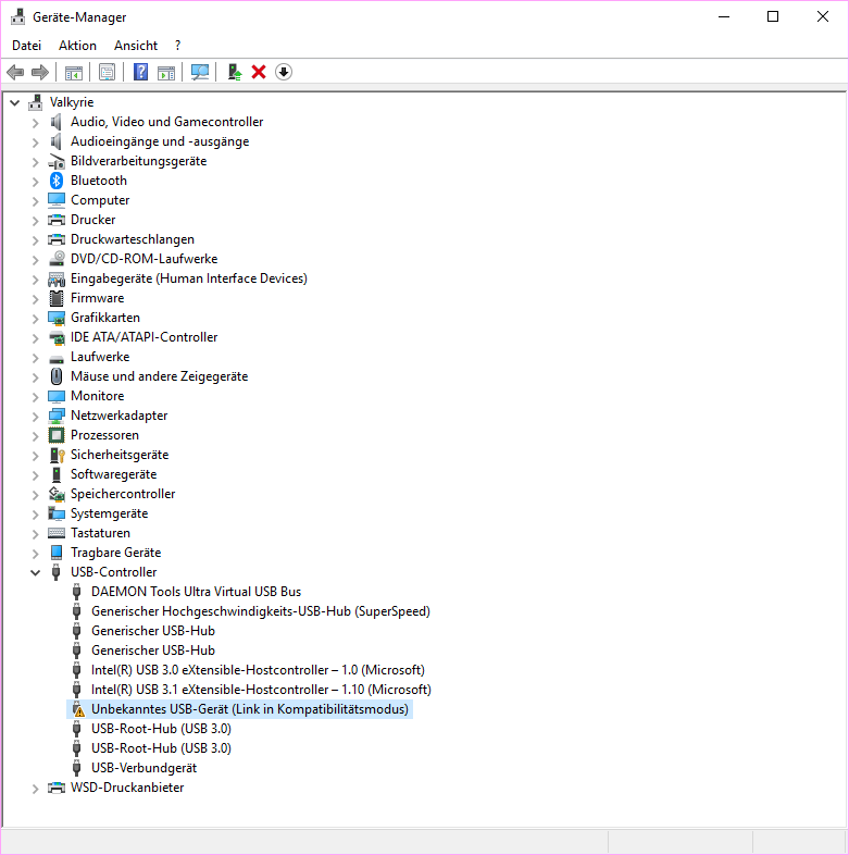

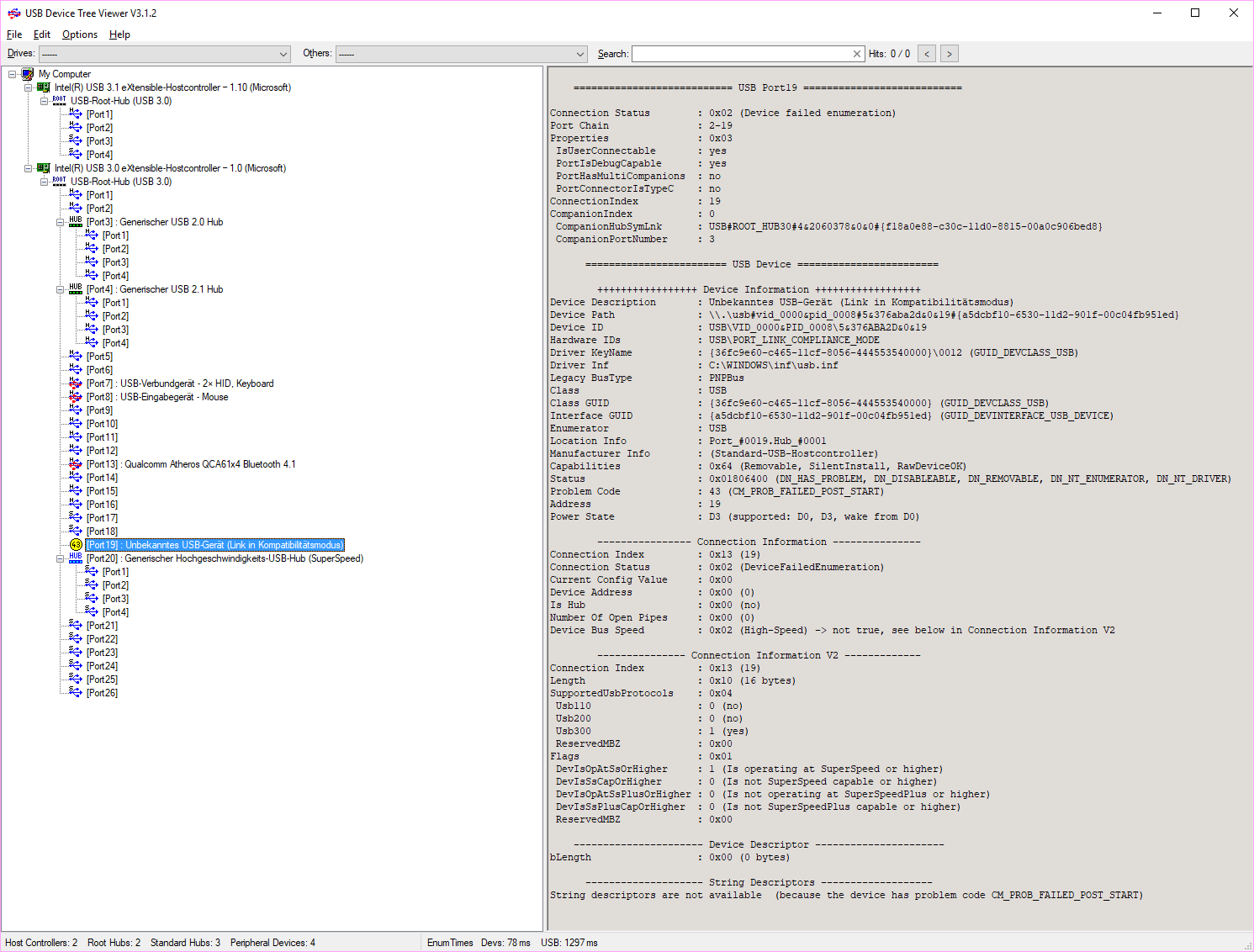

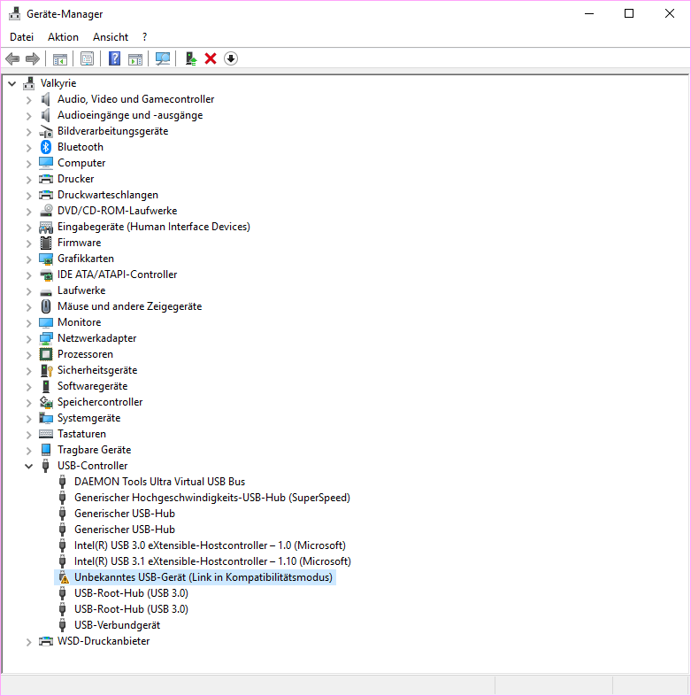

Danke, habe ich mal ausgeführt, aber leider werde ich daraus nicht schlau :/
Blue schrieb:
Naja, was gibts da groß zu sagen.. Der will nen Port anschalten, weil er denkt es wäre ein Gerät angeschlossen. Heißt für mich: Chipsatz erkennt ein angeblichen Widerstand zwischen DATA+ und DATA- und versucht das Teil zum starten zu bewegen. Jetzt der Knackpunkt: Coni hat alles abgesteckt.. also kanns nur die Verbindungsleitungen auf dem Board, feuchter Dreck in den I/O Blenden-Ports oder kaputter Chipsatz sein.
Und ich vermute mal zu 99% das es der Chipsatz ist.
