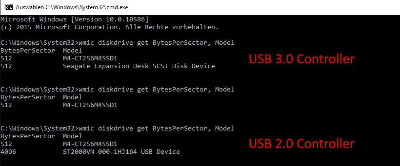

Testen kann man das unter Windows z.B. indem man als Admin eine cmd.exe startet und den Befehl ausführt:
wmic diskdrive get BytesPerSector, Model
und das mit den verschiendenen Adaptern und auch direkt an SATA testet
Bei 4k-Emulation müsste in der Spalte "BytesPerSector" dann 4096 stehen, ohne dann halt 512.
Das ist nun interessant
Sehe ich das nun richtig, das der USB 3.0 die 4k Sektoren in 512 convertiert und das der 2.0 Controller nicht hinbekommt?
Geht das nun noch ohne Neuformatierung zu ändern?
Ich hatte den USB-3.0-Adapter mit 4k-Emulation in Verdacht, nach Deinem Screenshot ist es aber anders herum.
Man kann nicht zwischen Apaptern mit und ohne 4k-Emulation wechseln und weiter auf die Daten zugreifen.
Wenn die Platte ohne 4k-Emulation eingerichtet wurde, kann sie an jedem SATA-Kontroller angesprochen werden und auch mit allen Adaptern, die keine 4k-Emulation haben.
Ohne Neueinrichtung der Platte, brauchst Du dann einen anderen USB-Adapter ohne 4-Emulation, wenn der USB-3.0 nicht am RasPi geht.
Solltest Du den USB-2.0-Kontroller aber doch verwenden wollen (und die Platte neu bespielen), bedenke aber, dass mit 4K-Emulation die Platte auch nur wieder mit einem Adapter genutzt werden kann, der 4k-Emulation macht; Mal eben im PC eingebaut geht dann nämlich nicht mehr.
Anders ausgedrückt: 4k-Emulation oder nicht-4k-Emulation hat nicht mit der Art der Formatierung zu tun, sondern wie über den Adapter die Sektoren der Festplatte angesprochen werden.
