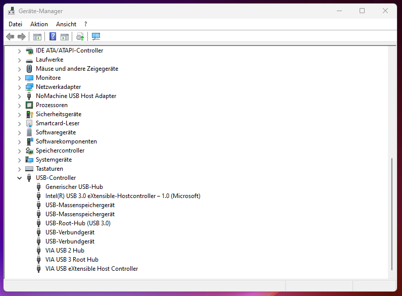

Der neue Treiber scheint zu funktionieren. Nach dreimaligem komplettem Herunterfahren des Rechners und wiederum Starten zeigt der Gerätemanager nunmehr keinen Fehler bei dem
VIA USB 3.0 eXtensible Hostcontroller - 1.0 (Microsoft)
mehr an.
Ganz großen Dank; ich werde mir den Treiber schön auf einem USB-Stick sichern, damit er bei einer Neuinstallation wieder zur Verfügung steht.

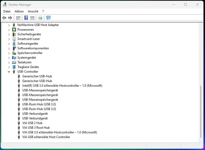

Hallo @mcbloch und @Golgorod :
Nach weiteren Neustarts ergab sich dieselbe Konstellation mit dem nichtfunktionierenden Treiber. Wie im Screenshot im #8 zu sehen ist, hatte sich wiederum der VIA-Microsoft-Treiber "zurückgemogelt", der aber dann in der Folge nicht mehr funktionierte.

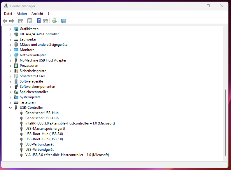

Ziemlich am Ende dieses Threads empfiehlt ein User dort, den Treiber für ein sich von meinem Board unterscheidendes Board zu installieren. Auf meinem Board ist wie in #4 beschrieben ein Intel-USB-Hostcontroller verbaut; in dem Link wird vom User empfohlen, den USB-Hostcontroller-Treiber des Gigabyte GA-970A-DS3P zu installieren, weil auf diesem Board ein USB-Hostcontroller mit einem VIA-Chipsatz verbaut ist. Das habe ich getan und nun ist sehr wahrscheinlich das Problem endgültig gelöst.
Es steht jetzt in der letzten Zeile nichts mehr von Microsoft, alle angeschlossenen USB-Geräte funktionieren auch nach mehreren vollständigen Shutdowns und erneutem starten des PC.
Natürlich habe ich vor der Aktion mit der Treiberinstallation ein Backup gemacht.
Ich bedanke mich für die Unterstützung; auf jeden Fall weiß ich jetzt für die Zukunft, von welcher Quelle ich passende Treiber herunterladen kann.
