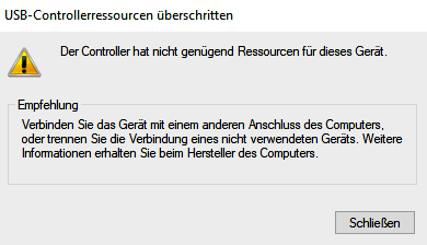

Ich habe viele externe Festplatten (12 St.). Bisher liefen alle an 2 Hubs (je Hub = 7 Ports USB 3.0).
Dazu habe ich den Monitor, eine WebCam und ein Headset an den USB 3.0 Ports angeschlossen. Hin und wieder auch noch einen externes Festplattenlesegerät.
Nun habe ich "aufgeräumt" und mir einen neuen USB-3.0 Hub zugelegt - und zwar einen mit 16 USB 3.0-Anschlüssen. Gleichzeitig habe ich aber auch meine beiden alten USB 3.0 Hubs angeschlossen gelassen. (alle mit separater Stromversorgung)
Mein Problem ist nun, dass alle USB 3.0-Festplatten am neuen 16er-Hub nicht erkannt werden. Ich bekomme die Fehlermeldung "Der Controller hat nicht genügend Ressourcen für dieses Gerät" (siehe Bild).

Den 16ner Switch auch mit extra Stromversorgung ?
Es gibt eine Limit pro Port und eine Gesamtlimit pro Controller. Es könnte also schon helfen die Hubs auf andere Ports am Mainboard zu verteilen. Dieses alles in Reihe stecken und dann an einen Port am Mainboard dürfte das größte Problem sein.
Eine USB PCIe Karte hat einen eigenen Controller, für welchen dann auch wieder ein eigenes Gesamtlimit gilt.
Schlauer als ein 16x-USB-Hub zu verwenden wäre es mehrere kleinere zu verwenden. Diese kannst du dann ja auch besser verteilen.
Ja, so habe ich es mir gedacht / vorgestellt.
Bisher waren die anderen Hubs ja am Controller vom Mainboard angeschlossen. Darum gibt es sicherlich nun auch die Einschränkungen.

Mehrere kleinere Hubs helfen auch nicht solange sie an einem Controller "hängen". Bisher ist / war ja alles am USB-Controller des Mainboards angeschlossen. Nun scheint der an seine Grenzen gekommen zu sein. Darum denek ich ja an den kauf einer USB-Erweiterungskarte mit eigenem Controller.

Dann bleibt nur das verteilen auf mehrere Controller wie du schon selbst fest stellst.
Ein einzelner Hub mit 16 Festplatten ist dafür in meinen Augen aus genannten Gründen ungeeignet.
Eine Karte mit eigenem Controller verschiebt das Problem nach hinten, löst es aber eben, wenn überhaupt, nur temporär.
