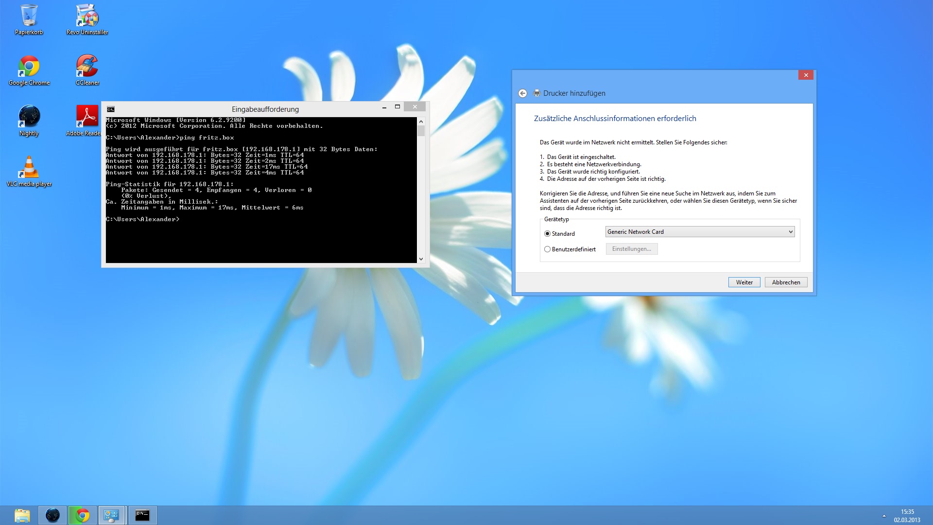

er scheint doch doch probleme zu haben, wenn der drucker als Netzwerkdrucker angeschlossen werden soll
ich halte mich ja an diese anleitung: http://service.avm.de/support/de/SK...r-an-FRITZ-Box-als-Netzwerkdrucker-einrichten
und wenn ich dann auf Heimnetz->USB-Geräte gehe, dann hab ich den reiter geräteübersicht und usb-fernanschluss
bei usb-fernanschluss soll ich die Option "Drucker..." deaktivieren
hab ich gemacht
die beiden anderen Optionen "USB-Speicher" und "andere geräte (scanner)" hab ich ein häkchen gesetzt
dann weiter in der anleitung
bis zu 2.6
denn da frägt er nach dem geräte-typ
ich nehm da Canon LBP
nur findet er danach auch nichts
mein drucker wird mir in der liste nicht angezeigt
er kann also den entsprechenden treiber nicht installieren
und somit kann ich das ganze nicht einrichten :(
habt ihr rat?
von der fritzbox wird er aber erkannt!
