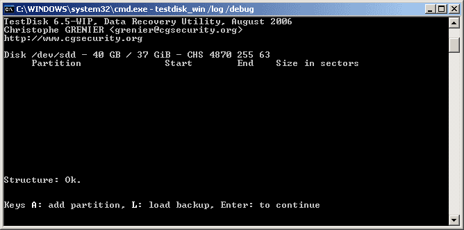

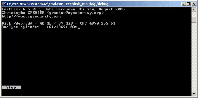

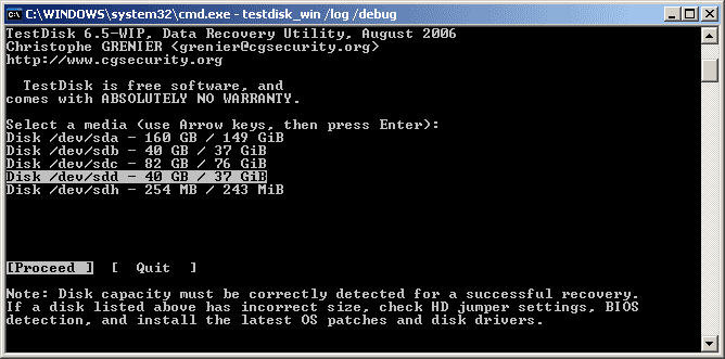

Habe hier eine USB-Festplatte mit Cardreader. Windows bietet mir ein formatiern an. Ist inakzeptabel weil auf der Platte Hochzeitsbilder drauf sind, nicht meine aber genau so unersetzbar. Habe meinem Cosin gesagt das Wir beim nächsten mal besser aufpassen werden. habe schon mit Testdisk probiert bin aber sehr unsicher der möglichen Konsequenzen.
Ich füge mal ein paar Testdisk Screenshoots für Testdisk-Fiona an.

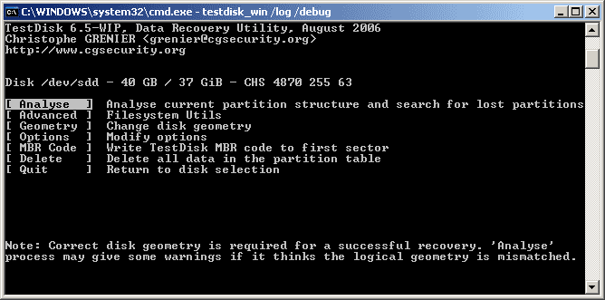

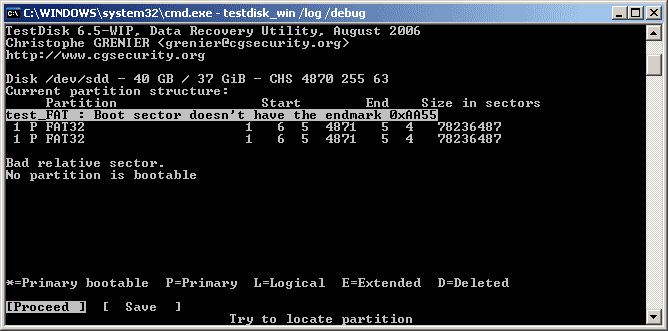

In Bild 3 zeigt Testdisk mir zwei Partitionen mit den selben Werten. Die Platte hatte aber nur eine Fat32 Partition über die gesammte Grösse (~40GB).
Bin natürlich für jeden Tip Dankbar.

Bei dir werden Fehlermeldungen wie bad relative sector und ähnlich angezeigt.
Ist oftmals ein Hinweis das die Festplattengeometrie nicht stimmt.
Häufigsten Werte sind 255, 240 und 16 bei Heads.
Da bei dir die Werte sich im unteren Bereich befinden würde ich vorschlagen mal eine Diagnose mit 16 Heads zuerst zu machen.

Starte Testdisk bestätige einfach bei Log-Datei erstellen, wähle deine Festplatte und bestätige mit Enter.
Bestätige auch bei Partition Table Typ Intel mit Enter.
Gehe jetzt auf das Menü Geometry.
Gehe dort auf Heads.
Gib dort 16 ein und bestätige mit Enter.
Lasse SectorSize und den Rest in Ruhe da gefährlich.
Bestätige dann mit OK zum verlassen von Geometry.
Du darfst dann Testdisk nicht beenden da du dann die Einstellungen verlierst.

Disk /dev/sde - 40 GB / 37 GiB - CHS 4870 255 63
stimmen (Bild 3).

Die Werte der Partition am Anfang und Ende bei Heads und sectors sind nicht Standard (falsch).
Daher solltest du mal für Diagnose diese Werte für die Festplatte auf 16 zuerst ändern.
Passieren kann nichts da die Werte erst mit Write in die Partitionstabelle eingetragen werden.
Auch ist die Partitionstabelle nicht so kritisch da sie nichts mit deinen Daten in den Sektoren zu tun hat.
Mir geht es nur darum die Partition zu finden.
Erst wenn die gefunden wird und auch deine Daten anzeigt wird die in die Partitionstabelle eingetragen.
