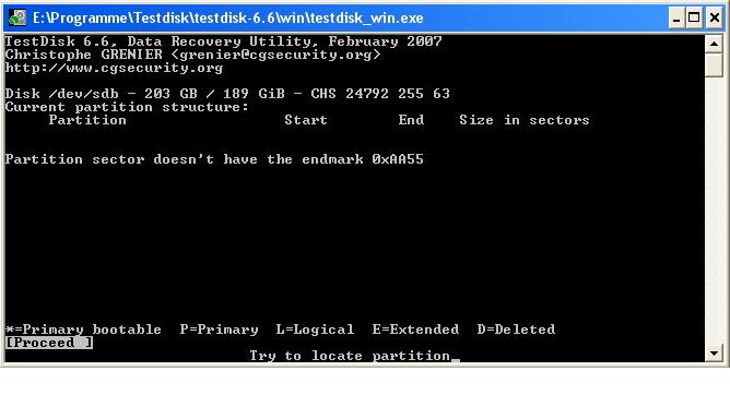

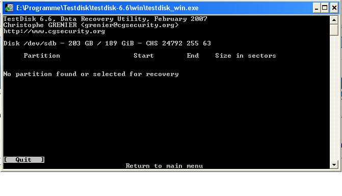

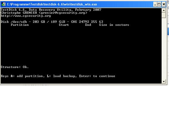

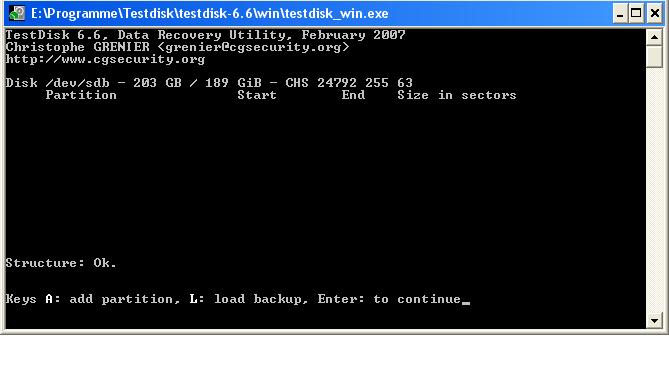

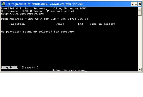

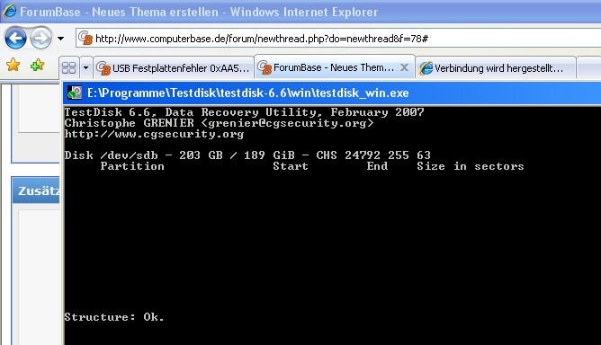

habe versucht, mich an den bereits erstellten Topics zu orientieren. Habe auch die ersten Analyseschritte vollzogen (siehe Screenshots). Jedoch bin ich jetzt mit meinem Latein am Ende und benötige dringend Hilfe, da auf der USB-Platte meine gesammelten Studienunterlagen sind :-(
Kann mir jemand helfen? Danke.

Bei die fehlt die Partition in der Partitionstabelle, noch wird eine Partition gefunden.
Dieses kann auch auf einen defekten Bootsektor oder ein beschädigtes Dateisystem hinweisen.
Vorschlag wäre, wenn due weißt, das es nur eine Partition über die gesamte Festplatte war, diese manuell einzugeben, und versuchen eine Diagnose wegem Bootesektor zu machen ob die Daten angezeigt werden.
Dazu brauche ich aber Infos wie Dateisystem und ob es eine primäre Partition war oder ein logisches Laufwerk in einer erweiterten Partition.
Ansonsten würde Datenrettungssoftware bleiben um eine Diagnose zu machen.
