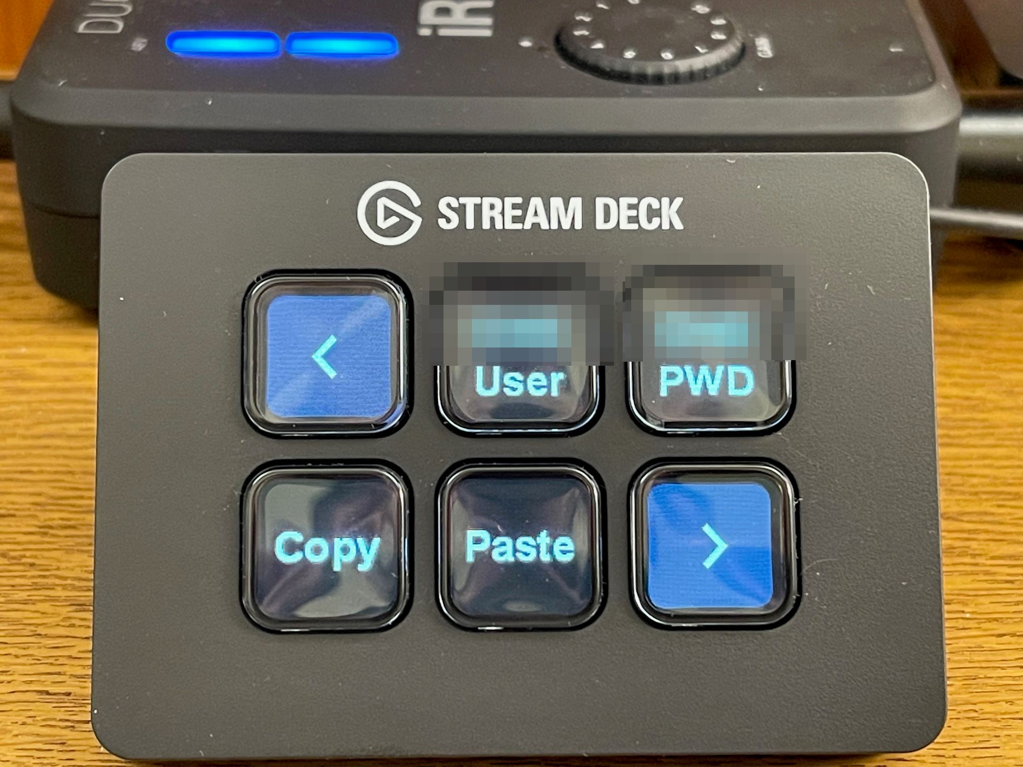

PS: Ganz nützlich, wenn man häufig mit Citrix/RDPs arbeitet und KeePass oft im Hintergrund ist: Das Elgato Streamdeck hat ein KeePass Plugin mit dem man per API auf KeePass zugreifen kann und dann Paramter auslesen kann (z.b. Username holen, Passwort holen, usw).
Hatte mir für MS Teams ursprünglich das StreamDeck Mini gekauft, nutze es jetzt z.B. auch für KeePass, feine Sache.
