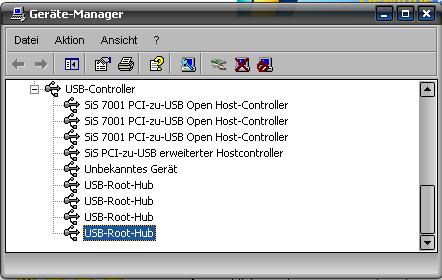

DER Gerätemanager zeigt das an:
ist im anhang!
dem Eintrag erweiterter Host controller entnehme ich, dass der Hi-Speed USB anschluss erkannt wurde....
Woran kann es denn liegen, dass die Geräte nicht erkannt werden? an den treibern dürfte es auch nicht liegen, da ich SP2 installiert habe!

sooo....ich habs gelöst! musste nur die stecker aufn MB von JUSB2 auf JUSB3 umstecken! trotzdem danke!
