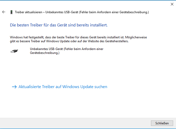

Möchte ich die Treiber neuinstallieren bzw. aktualisieren, so erscheint folgende Meldung:
Hat einer Erfahrung mit dem ganzen Problem und könnte mir eine Lösung nennen?

Bin gerade erst einmal dabei den neusten Chipsatz Treiber zu installieren. Den Treiber manuell zu installieren habe ich bereits probiert, Screenshot siehe oben.
