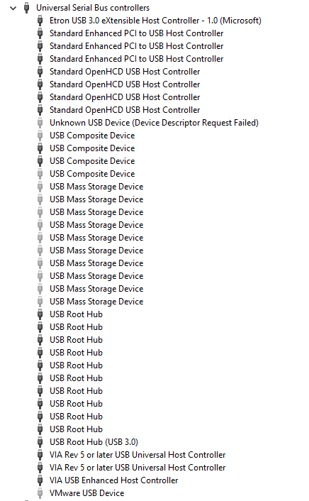

Sind bei dem Fehler die Geräte im GeräteManager vorhanden? Eventuell Fehlerhaft mit Meldung oder gar nicht da? Sind noch alte Controllertreiber installiert für die USB Ports? Mal alle löschen, ich vermute da wurde ein Treiber fehler mit von Win7 zu WIn10 genommen....
Hi,
Zusaetzlich lass Dir im Geraetemanager alle ausgeblendetet Geraete anzeigen und loesche (deinstalliere) alles wech unter USB. Falls da ueberhaupt was steht.

Gerätemanager (ausgeblendete Geräte):
Unter USB-Controller ist registriert:
2x Generic USB Hub
2x Standard PCI zu USB erweitert
2x USB Root Hub
1x USB xHCI kompatibler Hostcontroller (dieser ist mit einer Warnung versehen, "Gerät kann nicht gestartet werden")
Und ich kann ohne Bedenken alle Zweige unter USB Controller deinstallieren?
Alles klar, nach Deinstallation der beschädigten Referenz funktionieren meine USB Geräte nach mehreren Jahren wieder einwandfrei.
Reaktionen: rg88
Du solltest noch die systemvariable „DEVMGR_SHOW_NONPRESENT_DEVICES“ setzen, den Gerätemanager ERNEUT aufmachen, wieder ausgeblendete Geräte aktivieren und dann nochmals nach „grauen“ USB Controllern suchen. Schmeiss die raus, wenn es oft die gleichen sein sollten. Mass Storage Devices musst du nicht rauswerfen, aber falls du es tust werden sie beim erneuten stecken neu erkannt.
