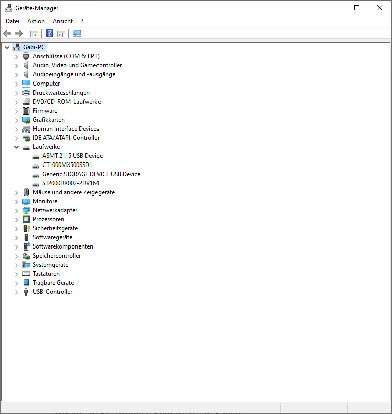

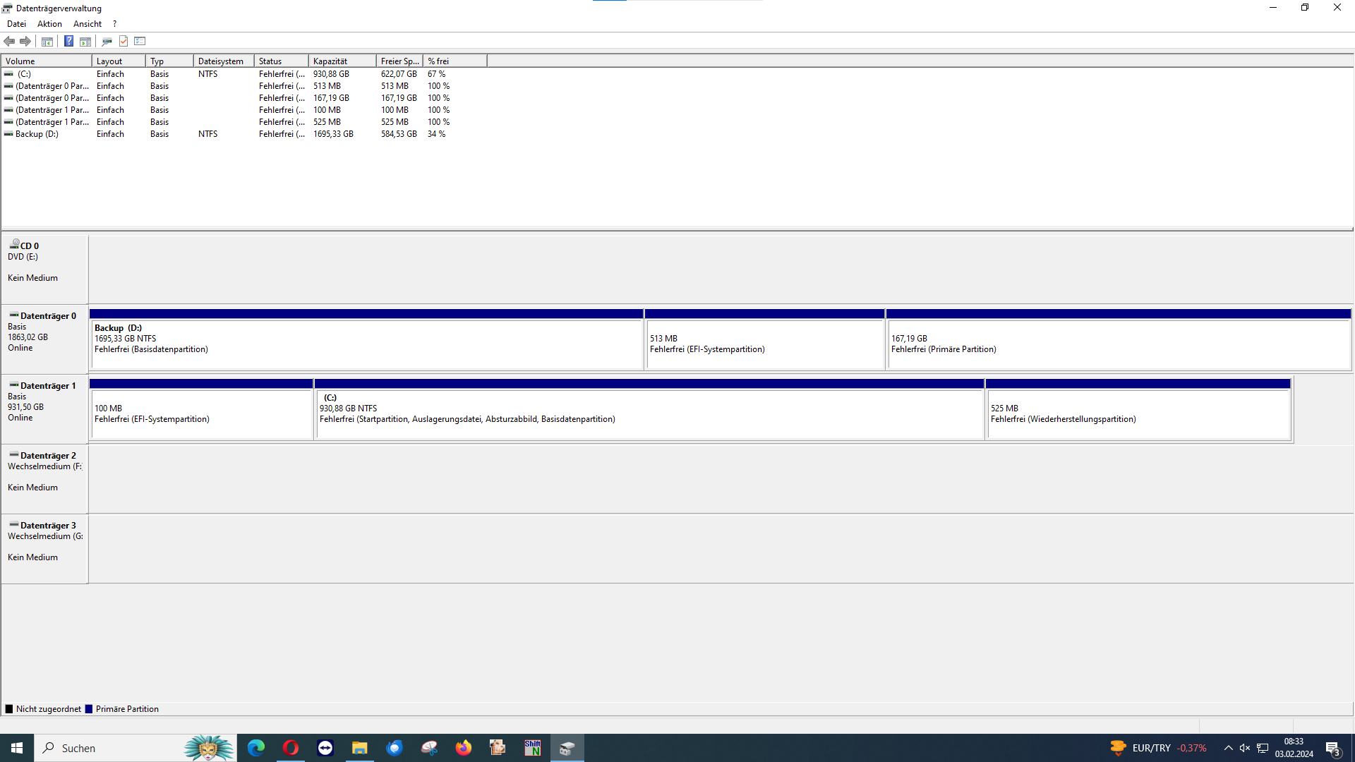

Gerätemanager ist unauffällig. Auch die externen HDDs/SSDs werden auch bei den Laufwerken angezeigt. Im Datenträger Manager siehts aus wie folgt:
Das ASMT2115 ist in dem Fall die SSD im UGreen Gehäuse. Was mich wundert und ich keine Ahnung habe was es ist, ist das Generic Storage Device.

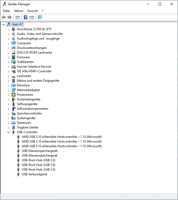

USB Geräte sehen unauffällig aus

physisch ist was da, aber ohne Laufwerke.
