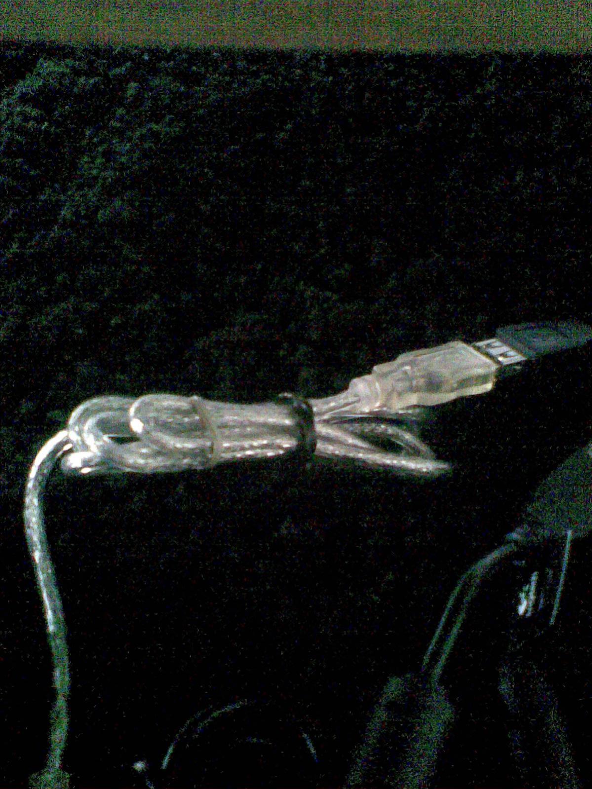

Oder eventuell das es probleme macht weil ich die Kabel noch eingerollt habe ?
Also so: (siehe anhang)
