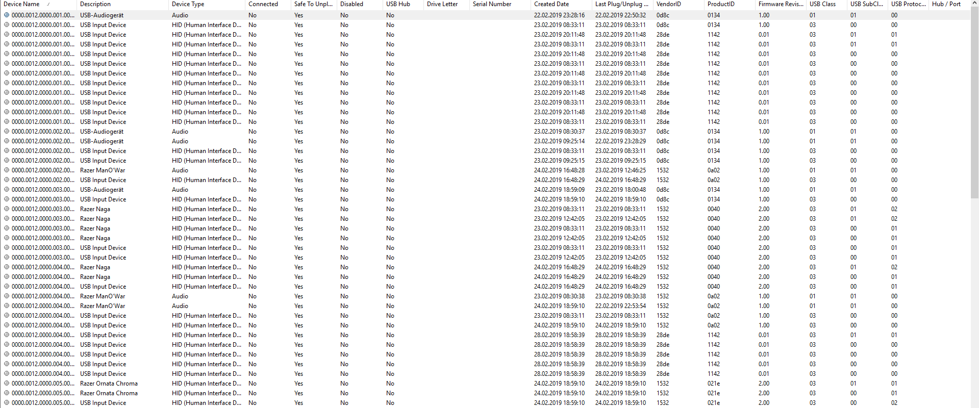

Na ja, gibs zig Tools für. Hiermit zB kannst Du jedes angeschlossene USB Gerät trennen. Ob das mit der Lampe geht, muss Du mal checken. Wenn die nur Strom vom USB Port zieht, dann eher nicht.
Ist halt nur die Frage, ob durch dieses "trennen" auch die Stromversorgung unterbrochen wird, denn die zieht ja aus dem Port nur Strom und hat keinerlei Datenverbindung zu Windows.
cvzone schrieb:
[...], denn die zieht ja aus dem Port nur Strom und hat keinerlei Datenverbindung zu Windows.
Richtig. Windows erkennt nicht, ob die Lampe angeschlossen ist bzw. zeigt es auch im Geräte Manager nicht an
Wie soll ich da jetzt den richtigen Port finden? :confused_alt:
Okay, hab den Port gefunden. Aber egal ob ich ihn disconnecte oder disable, die Lampe leuchtet weiterhin
Andere Ideen? :)
