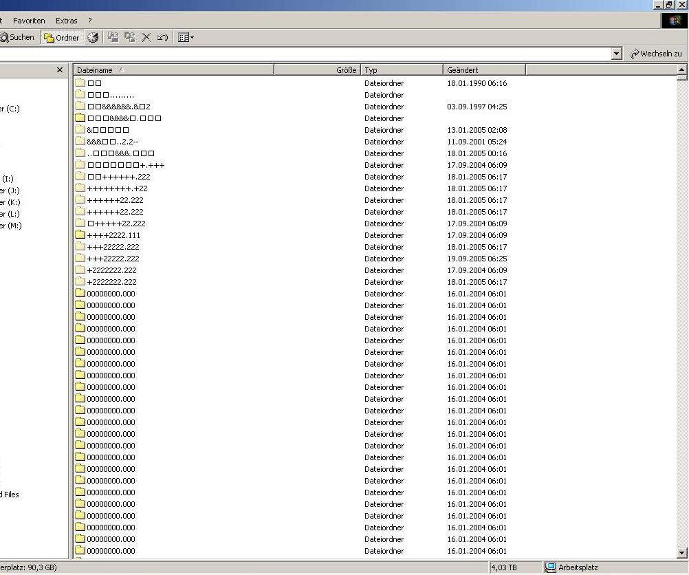

Hallo!
Mein Daddy hat ein externes USB 2.0-Laufwerk. Versehentlich hat es jemand im laufenden Betrieb abgesteckt. Das traurige Resultat möge man dem Anhang entnehmen. Ich habe hier bereits ein wenig gesucht und den PC-Inspektor ausprobiert. Funktioniert, aber der riesen Nachteil ist, ich muss aus jedem Cluster einzeln alle Daten raussuchen und dann rauskopieren, was bei 90 belegten GB natürlich einen mörderischen Aufwand darstellt. Gibt es keine Lösung, die mir die urpsprüngliche Verzeichnisstruktur wiederherstellt? Bzw. was ist überhaupt passiert? Kann das jemand anhand des Screeshots diagnostizieren und mir erklären?
Gruß, flipsns.

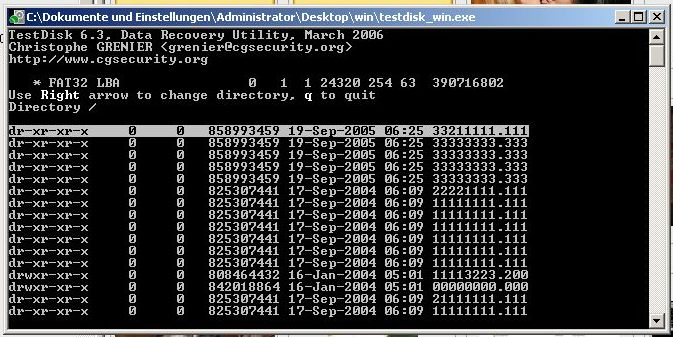

Bevor ich Empfehlung auf Datenrettungssoftware mache, wäre wegen der 4 Terrabytes-Meldung vielleicht zuerst eine Diagnose der Festplatte und Partition mit Testdisk besser.
Mache daher bitte zuerst eine Diagnose mit Testdisk.
Lade dir mal Testdisk Version 6.4 beta.
Link dazu gibt es hier;
https://www.computerbase.de/forum/threads/faq-datenrettung-testdisk-anleitung.110869/#post-1793553

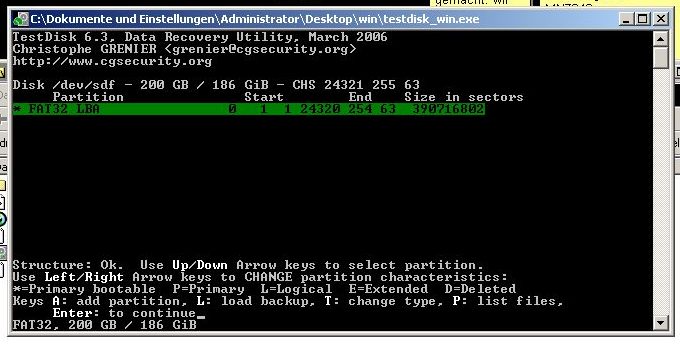

Starte Testdisk, wähle deine betroffene Festplatte aus und bestätige mit Enter, bestätige bei Partition Table Typ Intel, bestätige bei Analyse mit Enter und setze mir einen Screenshot.

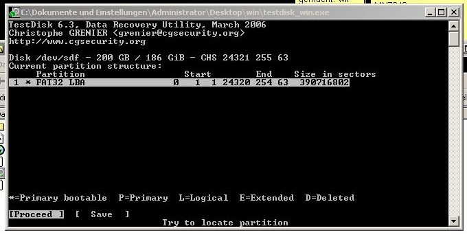

Bestätige bei Proceed und setze mir auch einen Screenshot.
Bestätige weiter bis du zum Menü kommst wo unten steht [Quit] [Search] [Write] und gehe mit dem Pfeil auf [Search] (tiefere Suche) und lasse es laufen.
Setze mir auch einen Screenshot.
Die betroffene Partition sollte wenn du den Screen machst markiert sein.
Markiere mal die betroffene Partition und drücke p auf der Tastatur ob deine Daten angezeigt werden oder eine Fehlermeldung.
Zurück kommst du mit q drücken.

Ok, hab ich alles gemacht. Was sagst du jetzt dazu?
Danke und Gruß, flipsns.

Testdisk kann nicht helfen irgendwas zu korrigieren.
Die Partition ist in Ordnung.
Bleibt das Dateisystem.

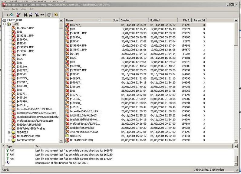

Ok, nach Stunden hab ich nun ein Ergebnis. Kannst du das eventuell erläutern? Was bedeutet es, wenn Ordner oder Dateien rot durchgestrichen sind?
Gruß, flipsns

Sieht so aus das die Ordnerstruktur überschrieben wurde.
Entscheidend ist aber der Inhalt und die Dateien wenn du auf die Ordner klickst.
Teile mal mit wie die aussehen.
Die Ordner kannst du aber trotzdem wiederherstellen.
Wie es aber aussieht hat sich der Name wegem Überschreiben geändert.
Klicke mal auf die Ordner und untersuche die Dateien.
Viele Grüße
Fiona
Naja, also prinzipiell dürfte ja schon alles da sein. Aber auch hier ist das raussuchen und -kopieren der privaten Daten eine Sisyphusarbeit. Ist ja alles auf hunderte Root-Ordner verteilt! Wie würde denn die Prozedur der Wiederherstellung aussehen? Was ich der Demoversion bis jetzt entnehmen konnte ist lediglich, dass ich Dateien, Ordner oder die ganze Partition markiere und dann auf "Recover" gehe. Aber dann würde er mir ja lediglich diese Daten umkopieren. Aber wie kann ich die ursprüngliche Ordnerstruktur wiederherstellen? Diesbezüglich wär mir nix aufgefallen.
Gruß, flipsns.
Wenn die Ordnerstruktur überschrieben ist ist die weg.
Datenrettungssoftware kann nur die Sektoren lesen.
Auf deinen letzten Bild war ja im linken Fenster nur ein Root-Ordner markiert.
den kannst du wenn der alle Daten hat genauso mit der angezeigten Baumstruktur kopieren.
Einfach Rechtsklick / Recover und den Pfad einegeben.
Die Ordner die nicht mit richtigen Namen angezeigt werden müßtest du dann ändern.
