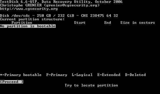

Also mein USB Laufwerk hat 250 GB, hab die Partition bei der Neuinstallation von Win XP gelöscht.
Diverse Versuche mit TESTDISK schlugen leider fehl, mir sagen einfach auch die ganzen Zahlen nicht viel (Cyl, Heads etc.)
Hab noch ein paar Screenshots eingefügt, vielleicht bringt es ja was.
Ich wäre echt dankbar wenn mir jemand helfen könnte !!
Gruss TS

Deine Festplatte zeigt einen seltenen Wert in der Geometrie an.
64 Heads gibt es zwar, aber sehe ich eher selten.
Am häufigsten ist wohl 255 Heads pro Cylinder.
Mache daher mal eine Diagnose mit 255 Heads pro Cylinder und teste mal für den Anfang ob deine Partitionen gefunden werden.
Ansonsten geht es nach Häufigkeit mit 240 und 16 weiter.
Starte Testdisk, bestätige bei Log-Datei erstellen mit Enter, wähle deine Festplatte und bestätige mit Enter.
Bestätige auch bei Partition Table Typ Intel mit Enter.
Gehe jetzt auf das Menü Geometry.
Gehe dort auf Heads.
Gib dort 255 ein und bestätige mit Enter.
Lasse SectorSize und den Rest in Ruhe.
Bestätige dann mit OK zum verlassen von Geometry.
Du darfst dann Testdisk nicht beenden da du dann die Einstellungen verlierst.
Gehe dann mit dem Pfeil auf Analyse bestätige mit Enter und setze mir einen Screenshot.
Bestätige bei Proceed und setze mir auch einen Screenshot.
Bestätige weiter bis du zum Menü kommst wo unten steht [Quit] [Search] [Write] und gehe mit dem Pfeil auf [Search] (tiefere Suche) und lasse es laufen.
Setze mir einen Screenshot
Du kannst da auch mal die Partitionen wenn die gefunden werden markieren, die Taste p drücken und schauen ob du deine Daten siehst.
Zurück kommst du mit q drücken.
Teile es mit.
Viele Grüße
Fiona

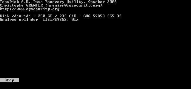

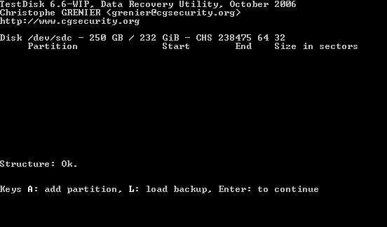

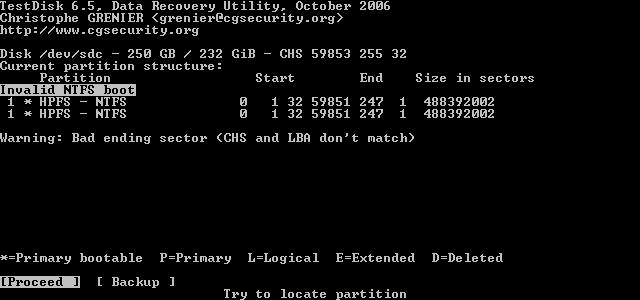

vielen Dank für die schnelle Hilfe, hab deine Anweisungen befolgt und TESTDISK sucht gerade mit dem neuen Wert.
Hier noch die Screenshots.
vielen dank nochmal
gruss TS

Bilder während der Suche werden nicht benötigt.
Nach Analyse und Proceed bestätigen kann ein Quick Search kommen.
Sieht so aus das die gerade läuft.
Dauert wenn keine Partition sofort gefunden wird auch eine Weile.
Ist aber nicht die tiefere Suche im Menü Search!.
Bei einem Bootsektorproblem wird die absolut benötigt um die Partition zu finden.
Die kommt dann erst wenn du mit Enter bestätigst und auf [Search!] gehst.
Mach es mal fertig.
Viele Grüße
Fiona

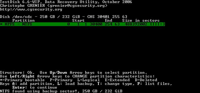

Hallole,
hab mich gestern abend nicht mehr gemeldet, weil meine Internetverbindung gekappt wurde, Sorry.
hab aber nun nach fleißigem Suchen meine Partition wieder gefunden, nun weiss ich aber nicht was ich nun eingeben soll.
Habe auch schon mit p nach den Dateien geschaut und es scheint alles da zu sein.
gruss TS
