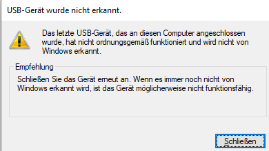

Beim anschließen vom USB-Stick kommt diese Fehlermeldung:

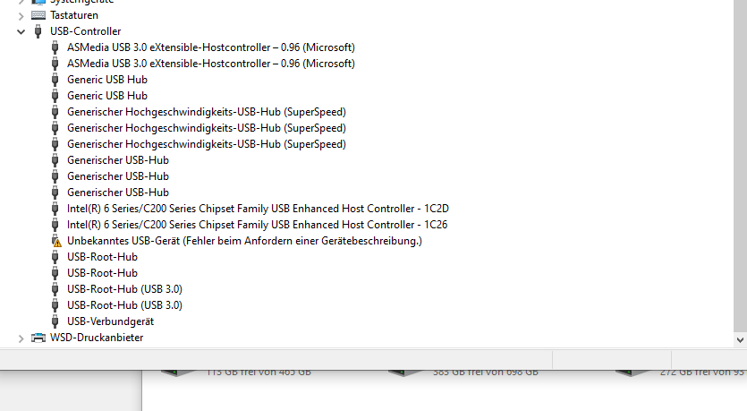

Gerätemanager zeigt ebenfalls einen Fehler an:

Mehr Angaben zur Hardware, bitte!
Und Ist es ein USB 3.0, 3.1 oder 3.2-Stick?
Was hat der Laptop, was hat der feste PC, für USB-Anschlüsse? (der PC hat ja scheinbar ein ASMedia USB 3.0-Interface/Chip)
Hast du den Speicher hinten auch an den nativen Anschlüssen getestet oder nur an den Frontanschlüssen?
