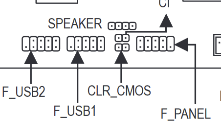

ich habe hier ein "Gigabyte B450M S2H (rev. 1.x)" und ein zalman tower mit 2 x 2x USB 2.0 front. das komische ist, das am USB-stecker die 4er bzw 5er lochversion genau umgekehrt ist !kann ich drehn und wenden wie ich will.
Bin erst noch am zusammenbauen.
was ist zu tun ?verschlossenen pin öffnen und probieren ?kann ich mir damit etwas zerstören ??

Bitte Bilder. Ich verstehe das "umgedreht" noch nicht und mir ist das auch noch nicht begegnet.
Ja, bitte Bilder vom Anschluss den du benutzen willst und vom Stecker. Verwechselst du vielleicht das Audiokabel vom Gehäuse mit dem USB-Kabel?
Wobei.. Bei Audio wird der zweite PIN einer Reihe nicht benutzt... hmm
Du verwechselst da definitiv was... und nein "aufmachen" bringt dir genau garnichts, das führt ggf. zu einem Kurzschluss...
Sicher, dass du da USB auf USB zu stecken versuchst? Das ist doch seit Jahrzenten standardisiert, und im Zweifelsfall gehe ich davon aus, dass die Mainboardbelegung stimmt. Aber Bilder bringen sicherlich Licht ins Dunkel.
Der fünfte Pin in einer der Reihen ist übrigens nur dafür da, dass man den Stecker nicht falsch herum aufsetzt.
Aber vielleicht verwechselt du den F_PANEL Anschluss? Der ist genau anders herum...
wenn du sicher bist dass deine Problembeschreibung richtig ist und nur der "falsche" Pin blockiert, dann bohr den mit einem 1er Bohrer oder einer heißen Büroklammer auf.

Der Pin 10 ist Shield, also Ground aufs Anschlussgehäuse.
Shield ist eigentlich auf Pin 9 auch nochmal, aber ohne den blinden Pin 9 wäre das nicht verdrehsicher. Shield reicht ja einmal.
Bei dem genannten Board ist Pin 10 gar nicht verbunden (NC), das ist nur ein Dummy.
Shield wäre bei dem Board also eh nicht verbunden.
Warum das in sehr seltenen Fällen falsch rum ist und Pin 10 blind ist statt Pin 9 weiß ich nicht.
Neben dem Shield Pin ist immer GND (schwarzes Käbelchen) und gegenüberliegend ist +5VCC (rotes Käbelchen). Daran kannst du festmachen ob du das richtig rum hast.
