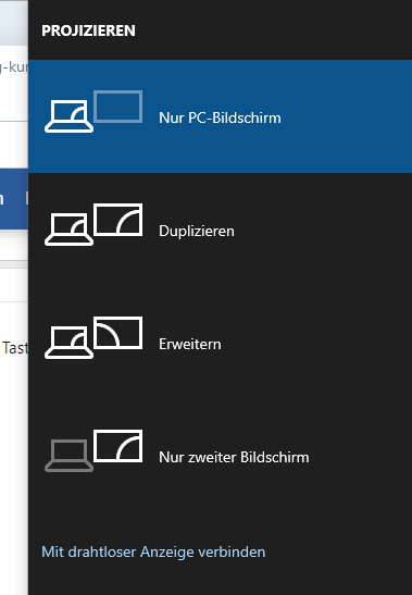

Daher eventuell doofe Frage, könnte es mit der Win Taste und P drücken, und erweitern zu tun haben?
