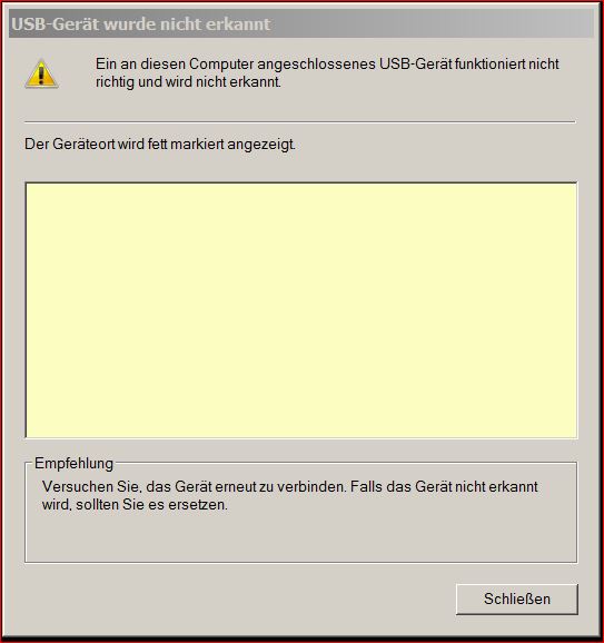

inzwischne taucht ein leeres Fenster auf, also ohne Baumverzweigung, sondern mit nix drinn:
und das fast ständig (jedenfalls zu oft um es zu ignorieren)!! trotzdem funzen alle extern angeschlossenen Geräte einwandtfrei!
