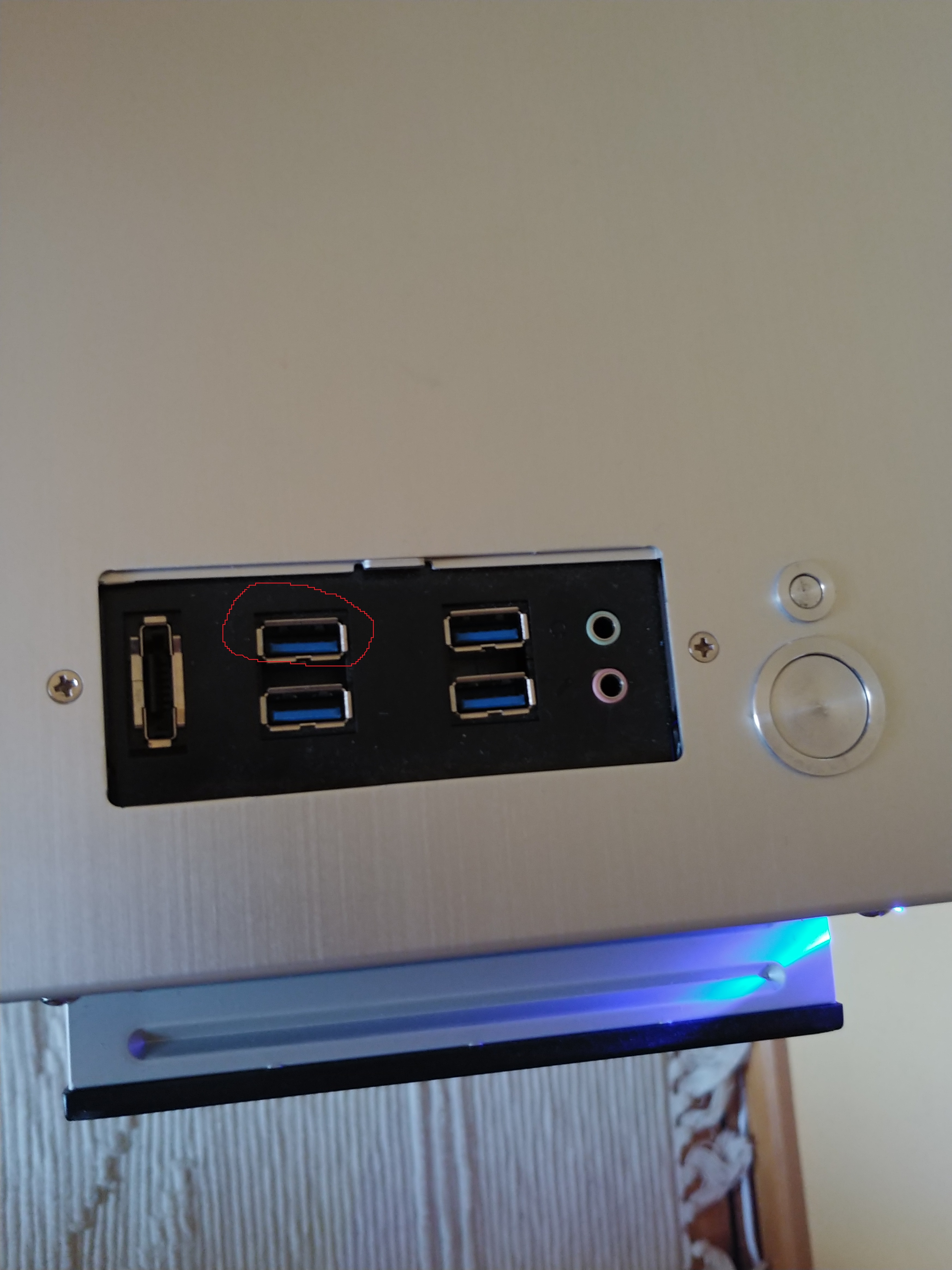

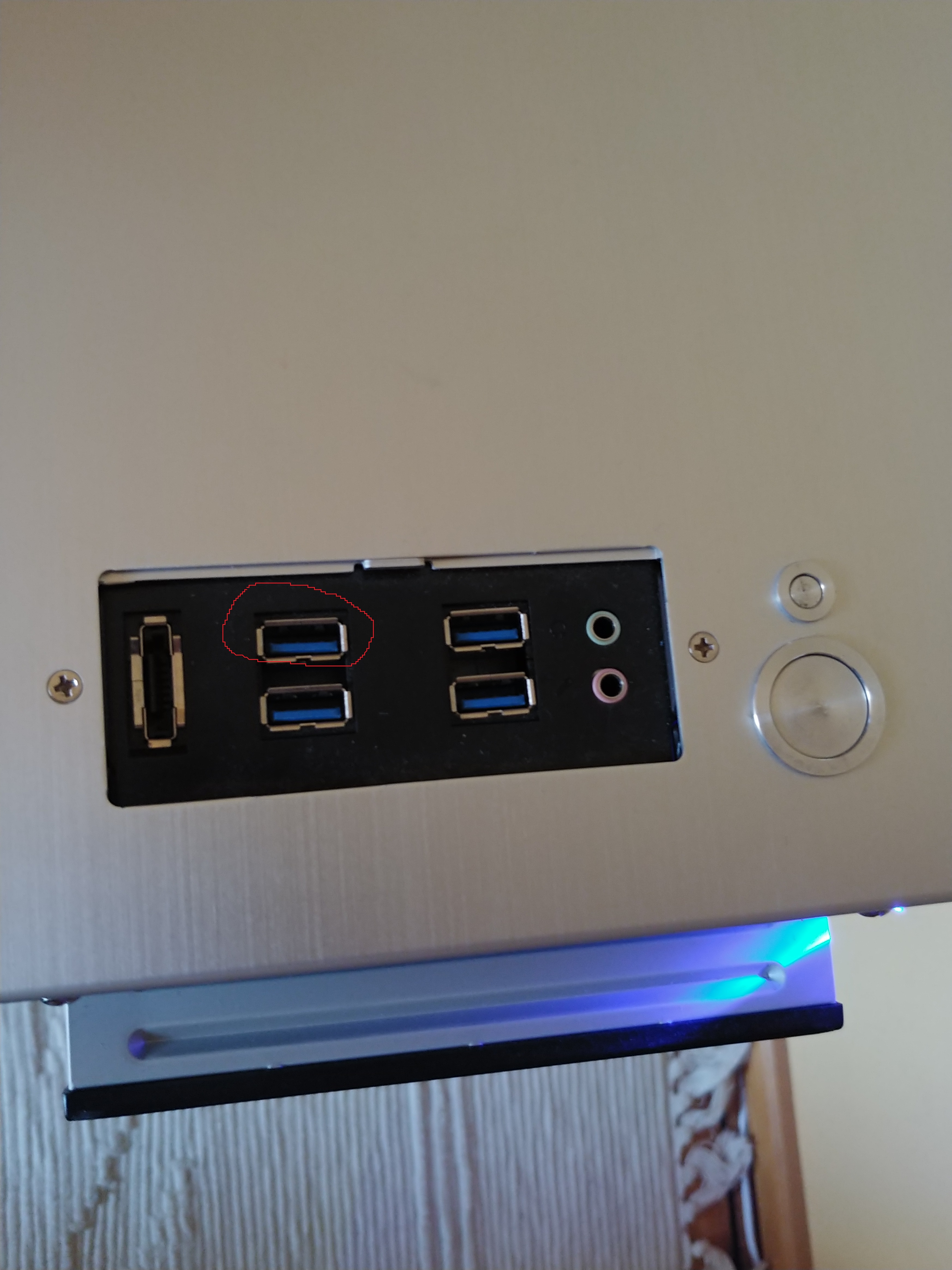

bei mir funktioniert 1 USB Port nicht. Ein doppelter ist direkt am Board über 3.1 angeschlossen, der andere doppelte über einen 3.1 auf 3.0 Adapter. Das Komische ist aber daß nur ein Port nicht funktioniert. USB Sticks werden nicht erkannt und schließe ich das Handy an kommt die Meldung daß nur langsam geladen werden kann.
Kann man da was machen?

Das klingt so als wenn ein Kontakt beschädigt oder verdreckt ist. Schon mal mit reinigen probiert?
finde keine Verunreinigung...

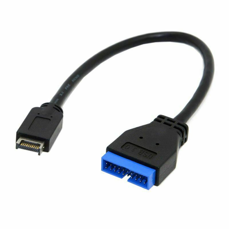

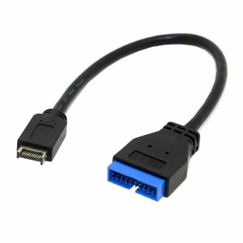

hab den Fehler gefunden, liegt an diesem Adapter den ich verbaut habe. schließe ich den Hub direkt an gehen beide....

hat jemand ne Idee warum das so ist, sollte man mal einen anderen Adapter probieren. Jemand bei amazon mit dem HeroVII schrieb "alles super, alles funktioniert" mit diesem jetzigen Adapter...
