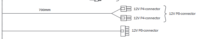

https://www.bequiet.com/admin/Image...g=2&force=true&download=true&omitPreview=true
Seite 35, das Kabel muß mit beiliegen.
Wenn nicht, sofort beQuiet und Händler kontaktieren, wenn das Teil neu gekauft wurde. Ansonsten bei Gebrauchtkauf Verkäufer anhauen.

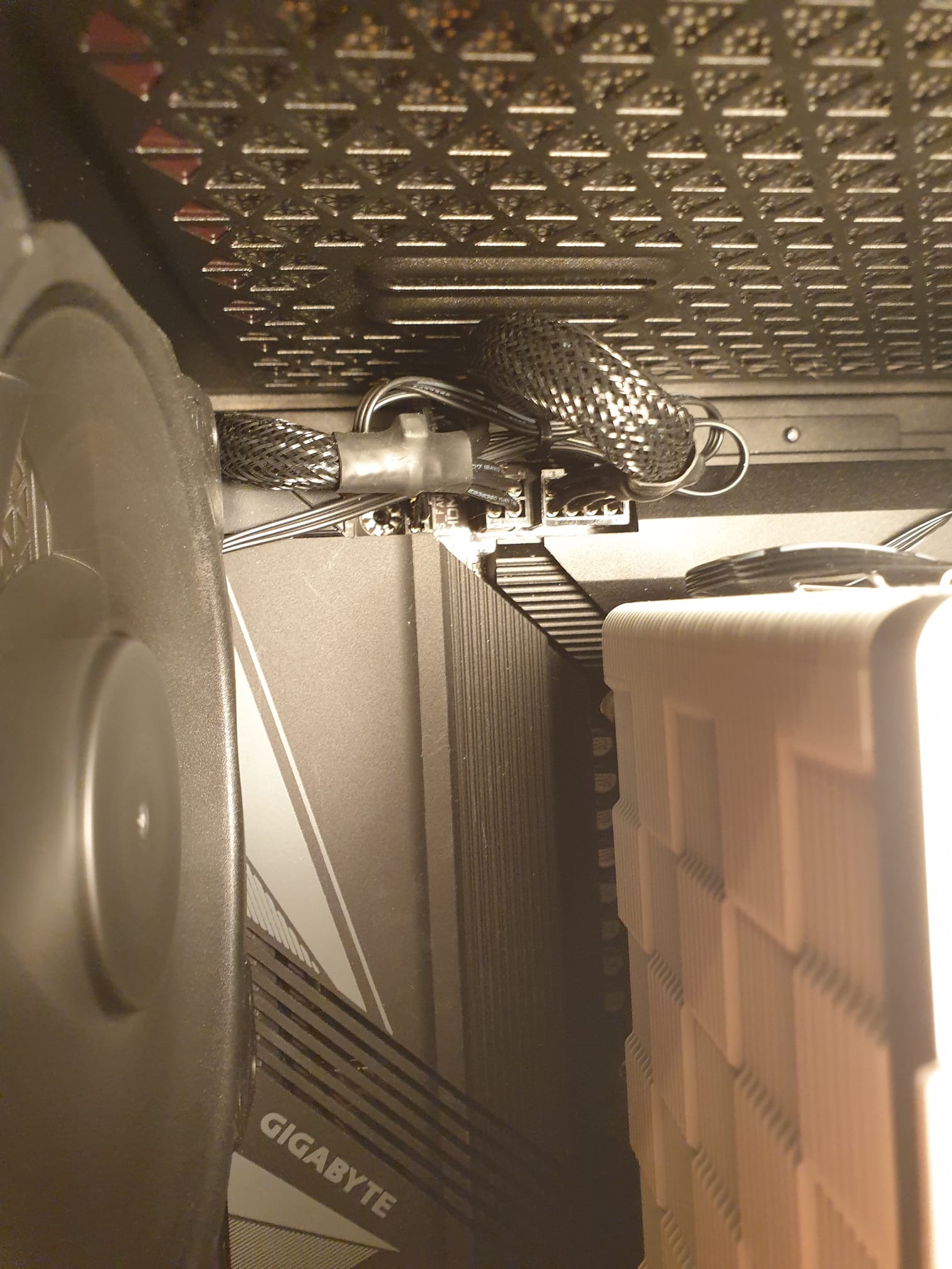

Diese Kabel gehen vom Motherboard aus in die PSU, direkt über der CPU
Ok, und was wurde bitte jetzt nicht mitgeliefert, so sieht das doch gut aus. Und die beiden Kabel dort, 4+8 stecken auch korrekt im Netzteil unter CPU?
Das sind 2 unterschiedliche Kabel.
Ein einzelnes 2x4 Pin-zu 8 Pin, wovon ich nur ein 4 Pin benutzte, und ein 8-zu 10 Pin Kabel

Wobei das einzelne 2x4 Pin zu einem 8 Pin zusammengesetzt werden kann und netzteilseitig auch 10 polig ist, genau wie das einzelne 8 Pin Kabel auch.
Und:
https://www.bequiet.com/de/powersupply/1765
