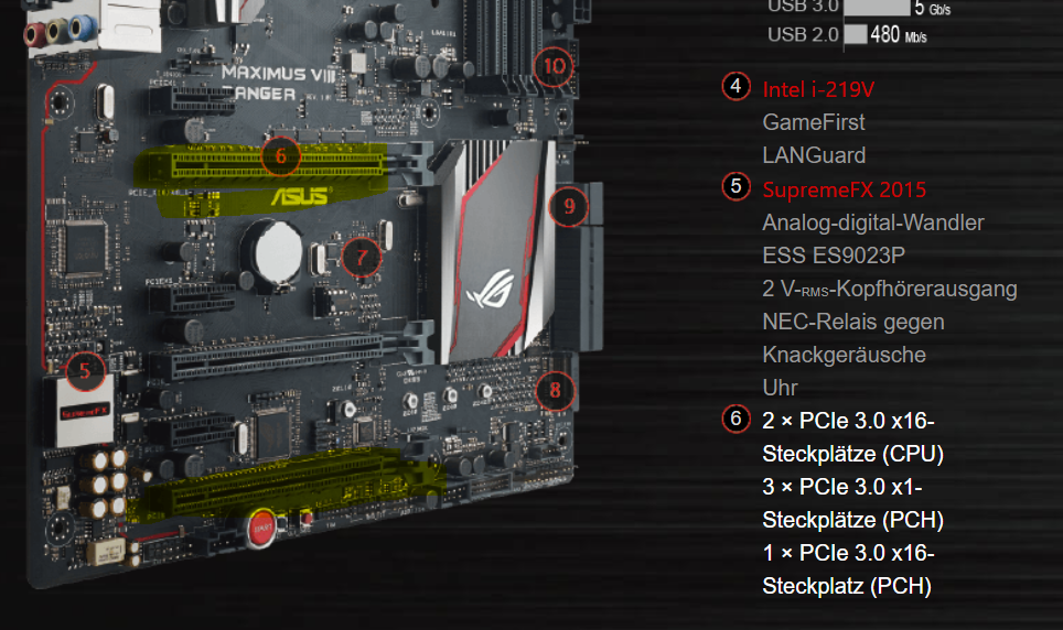

ich habe ein MAXIMUS-VIII-RANGER Board und brauche mehr USB ports als schon drauf sind, weil ich mehrere USB Cams verwenden will. Leider funktionieren die aber nicht mit Port Erweiterungen die an einen USB Port aufgesteckt werden.
Meine Frage an Euch: Kann ich ein mein Board eine solche Steckkarte einstecken:
2 × PCIe 3.0 x16-Steckplätze (CPU)
3 × PCIe 3.0 x1-Steckplätze (PCH)
1 × PCIe 3.0 x16-Steckplatz (PCH)
Die beiden gelb markierten Steckplätze sind belegt mit Graka 2080 TI und einer PCI Express M.2 SSD NGFF PCIe Card to PCIe 3.0.
1. kann man da ne interne USB Erweiterung einstecken
2. Könnt Ihr da ein Produkt empfehlen?
Danke Euch
Reaktionen: BFF

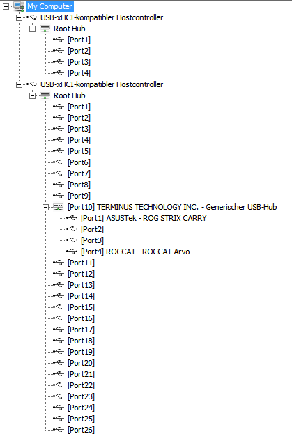

Das ist Quatsch, der Webcam ist es egal ob sie direkt am PC Port oder an einem Hub angeschlossen ist, sie braucht aber Strom weshalb ein Hub mit einer Stromversorgung erforderlich ist.
Wenn du es genauer nimmst, sind die Anschlüsse an deinem Mainboard auch bereits ein Hub.

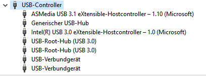

964t schrieb:
die Bandbreite der USB Controller on board das Problem ist!
Bandbreite kann zum Problem werden, das wird dann aber mit einer 08/15 USB Karte nicht zwingend besser.
Du musst dir das schlichtweg so vorstellen, eine Webcam wird nun mal vermutlich dauerhaft Daten übertragen und die Bandbreite von USB ist begrenzt.
Auch bei einer PCIe USB Karte stehen dir dann aber keine 4 Root Ports zur Verfügung, sondern es wird einer sein und die vier Ports sind dann technisch gesehen ein Hub.
Wenn die Bandbreite für Kameras wirklich zum Problem wurde, dann solltest du keine billig USB3.0 Karte bestellen, sondern dich nach einer USB3.2 2x2 Karte umsehen und nach einem entsprechend schnellen USB Hub um die auf die Kameras aufzuteilen.
