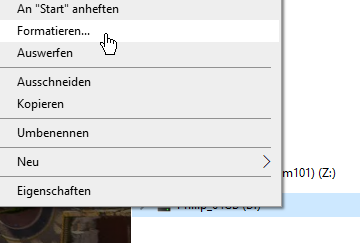

Ich möchte von einem USB-Stick die einzige Datei entfernen, die da drauf ist. Es ist eine mp4 Datei von einer Firma speziell für diesen Stick draufgepackt - mit Schreibschutz. Versuche ich den zu entfernen, kommt Zugriff verweigert. Sie müssen Administratorberechtigungen angeben ... Der USB-Stick geht nicht zu formatieren. Bei Rechtsklick der Datei gibt es kein Löschen.

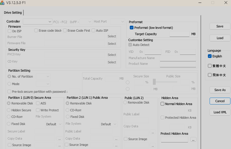

Genauso einen Fall hatte ich auch. Da kommst mit "normalen Mitteln" wie Diskpart, nicht weiter.
Am Ende müsste ich erstmal genaue Informationen (VID/PID) über den Controller/Flash mittels Chipgenius 4.21 (bzw. Flash Drive Information Extractor v9.4/usbflashinfo) ermitteln und dann mit passenden Tools weiter arbeiten (wie CMB219X/UMPTollV7200 und MPALL in meinem Fall). Schaut dann vor dem Flashen ca. so aus:
(jetzt ohne zu konfigurieren nur zum Screen machen gestartet).
In Deinem Fall sind das evtl. etwas andere Tools, da anderer Controller bzw. Flash, daher gebe ich keine gezielten Tipps bzw. how-to's. Wie gesagt, man muss tiefer graben und paar Stunden Zeit investieren -> ob sich der Aufwand lohnt um einen höchstens 10€-Stick wiederherzustellen - das muss jeder für sich selbst entscheiden.
